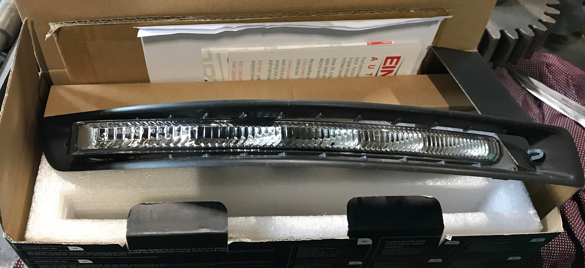

Вот и приехали мои ДХО
К сожалению я не смог найти в Латвии ничего подходящего - по типу DRL - 523
Заказал из литовского магазина - прислали ОМНИВОЙ в мой город. Вышло 85 евро!

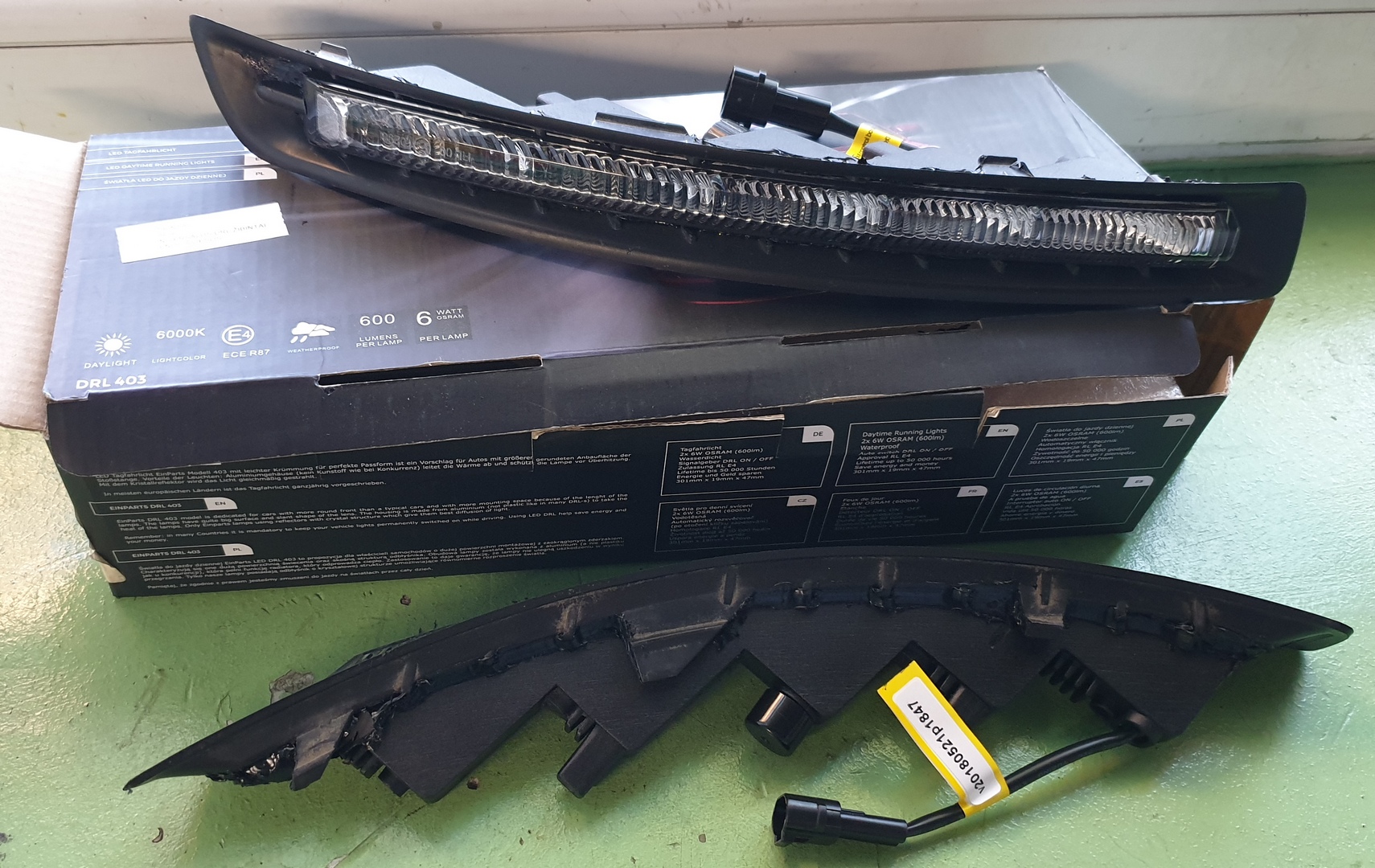

Модель которую я купил назвается DRL-403
Начал работы по внедрению их в АВТО!

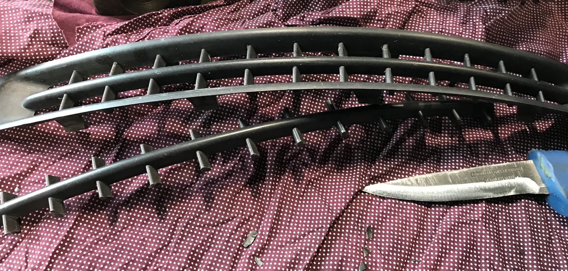

Вырезал ножом середину из решётки
Примерил ДХО и подогнал точно размер решётки под длину ледов.
Закрепил края корпуса ледов клеевым пистолетом точками.
Потом когда они уже держались - залил все пустоты клеем для автостёкол - 7 евро банка!
Пока всё - осталось поставить на машинку и подключить - продолжение следует.
