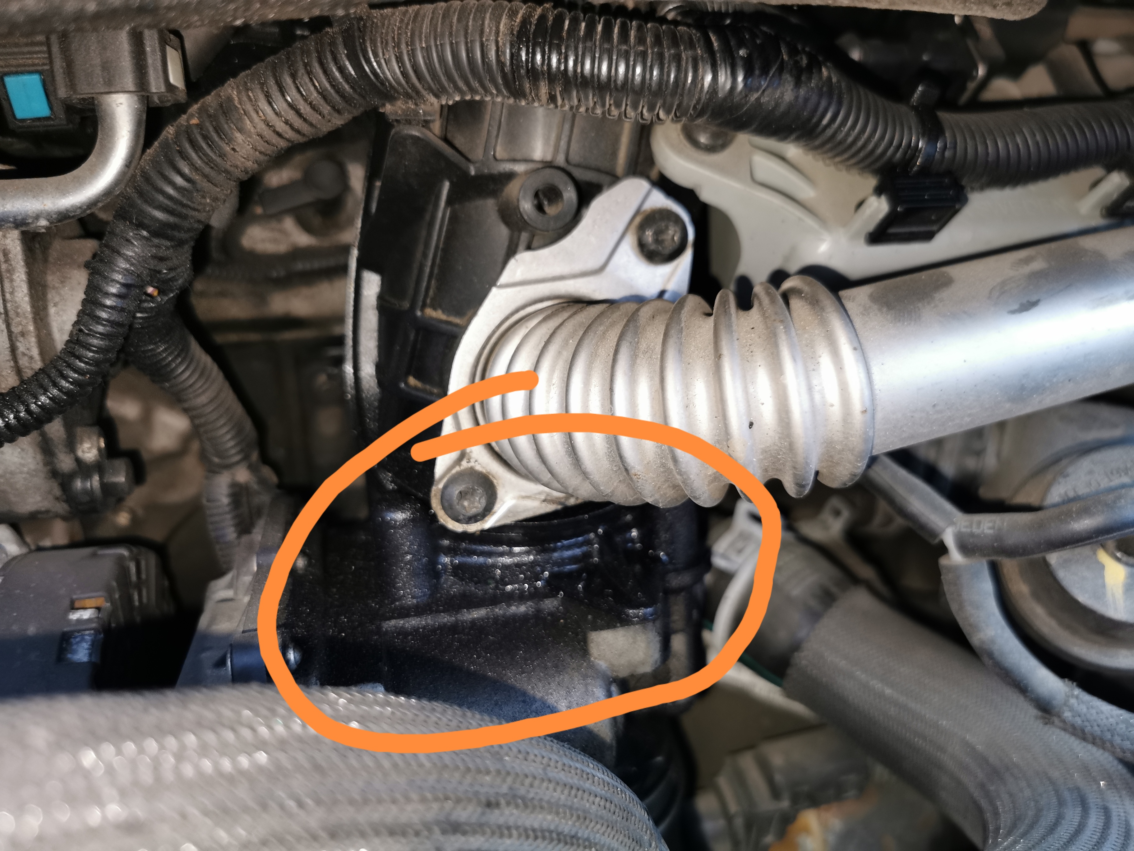

Куда уходит моторное масло? Подливаю каждые два три месяца..0W20. Сегодня заметила подтёки под защитой мотора.. Может ли иметь к этому отношение?

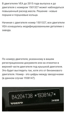

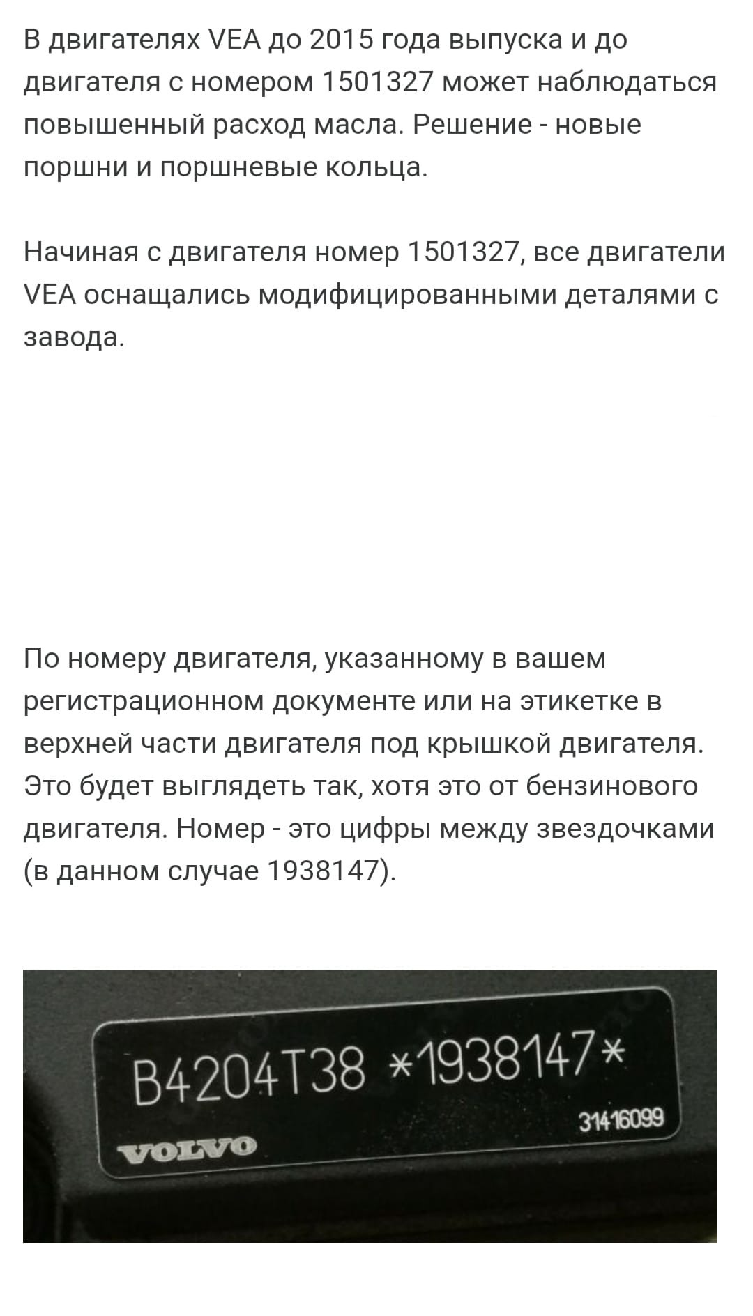

Re: V70 D 2014 2.0 уходит моторное масло
Сообщение Петрович » 04.04.2021, 18:16
Так, докину немного информации. https://www.drive2.ru/l/7767419/
