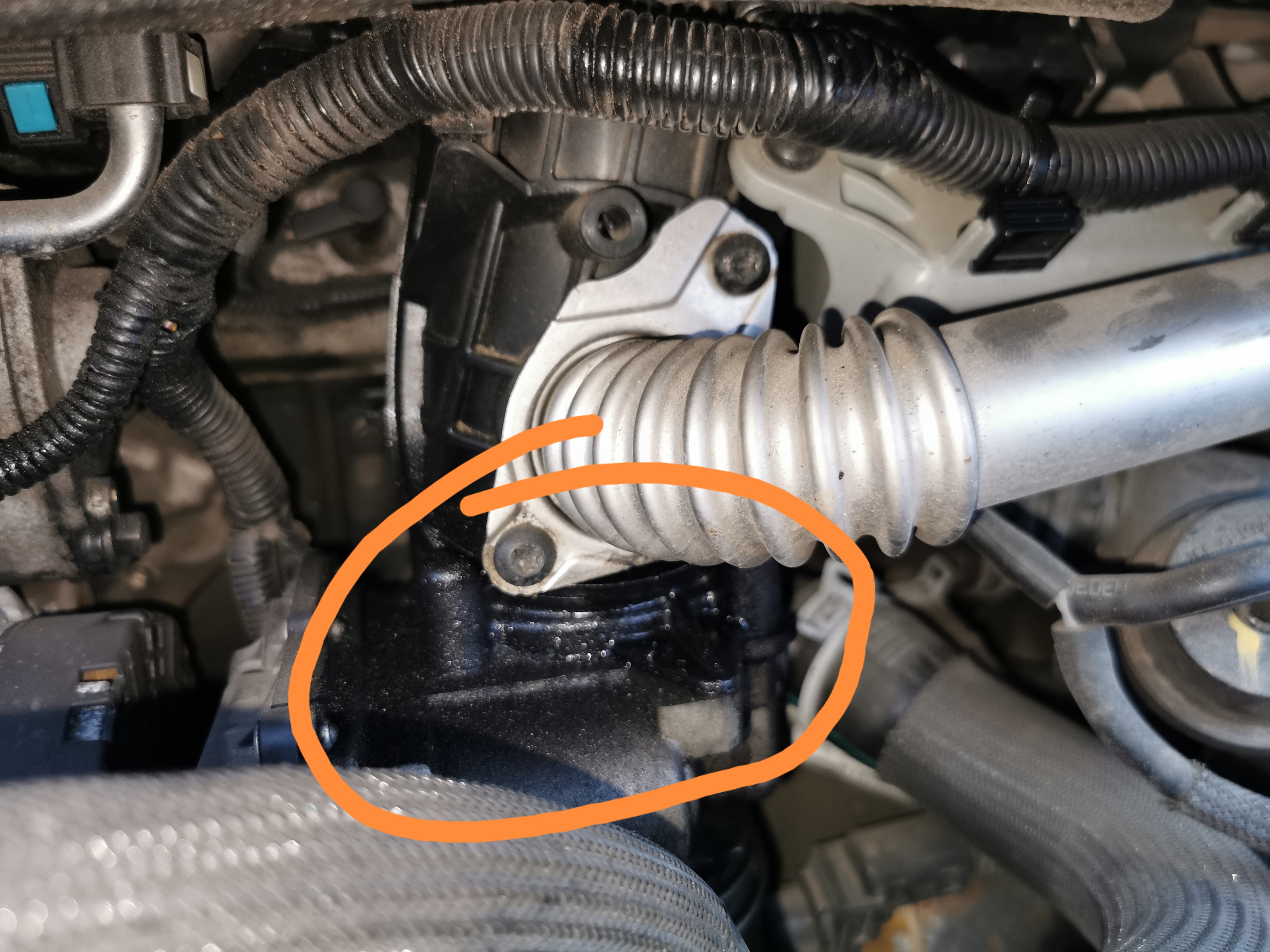

Куда уходит моторное масло? Подливаю каждые два три месяца..0W20. Сегодня заметила подтёки под защитой мотора.. Может ли иметь к этому отношение?

Новые поколения дизельных 2.0 моторов. Кушают масло.
Я знаю двоих у них 2014, у кого стоят 2.0 дизеля. Оба обращались к дилеру.
Один ответ от дилера " Это болезнь этих двигателей". Лечения - замена поршней с кольцами на нового типа.
С 2016 года эту болезнь была исправлена.
