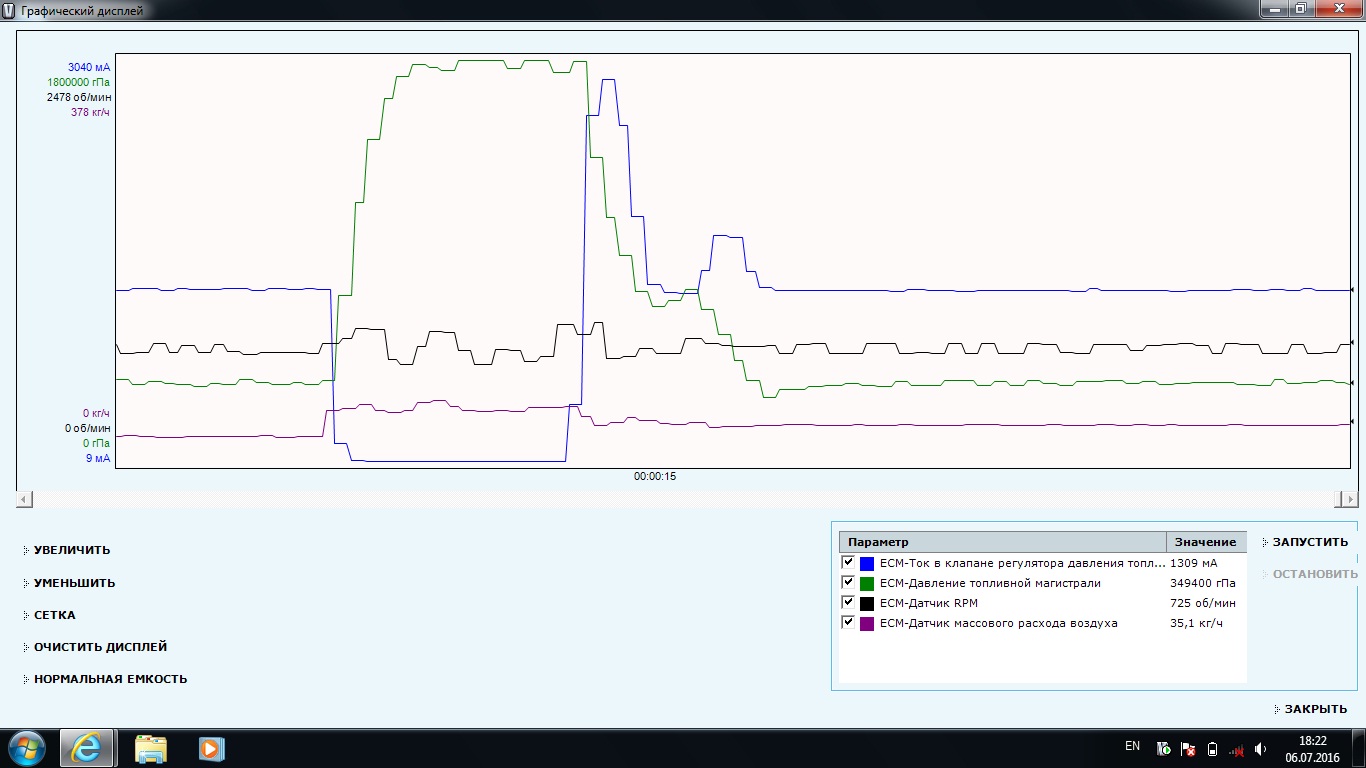

Re: Глохнет на ходу
Сообщение Sync74 » 01.09.2016, 22:50
Клапан регулировки давления находится на ТНВД, при снятии с него разъёма он полностью открывается (график чуть выше). ERG в этот момент не смотрел, но проверял его по описанию в VIDA- исправно работает. Воздух перепроверю. Как объяснить ровную прямую на графике перед увеличением давления и тока, ведь в нормальном режиме она колеблется?

Re: Глохнет на ходу
Сообщение borbum » 02.09.2016, 11:33
Sync74 писал(а):Клапан регулировки давления находится на ТНВД, при снятии с него разъёма он полностью открывается (график чуть выше).....
Посмотри внимательно, если стоять лицом к мотору, на топливной рампе с левой стороны должен стоять датчик давления, на рампе с правой стороны должен стоять регулятор давления в рампе или на стороне высокого давления, а на насосе стоит клапан дозировки топлива....Если снять с первого и третьего фишку, то машина потеряет мощность но поедет, если снять фишку со второго (регулятор давления ) - машина не заведется вообще.... хотя может я и ошибаюсь.

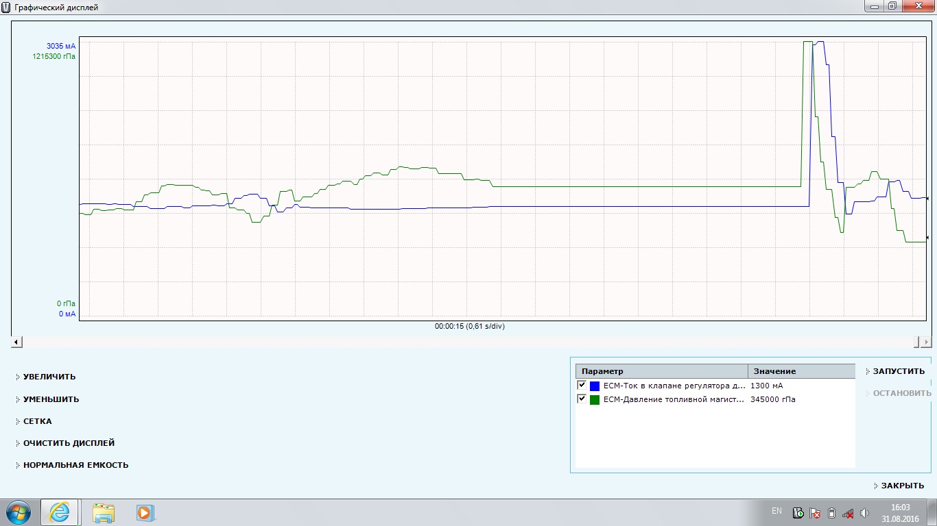

Re: Глохнет на ходу
Сообщение borbum » 02.09.2016, 12:12
Sync74 писал(а):.... Как объяснить ровную прямую на графике перед увеличением давления и тока, ведь в нормальном режиме она колеблется?
всеми датчиками управляет ECM, "прямая" показывает что существует такое условие при котором топливо в насос ТНВД подавать не нужно или мало топлива(то есть топливо поступает медленно) Какое давления топлива до насоса ТНВД, есть чем проверить? Я все же склоняюсь раз вида не выдает ошибки по датчикам, то проблема кроется именно в подаче топлива, от бака и до клапана на ТНВД.
