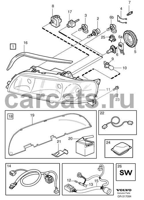

Хочу спросить совета, на левой фаре есть трещина, думаю поменять стекло, что да как там меняется, она на силиконе каком то, как снять стекло? Заранее большое спасибо за советы. V70 2003 год.
Aleshka
Сообщения: 90
Re: стекло фар
Сообщение mitja » 08.04.2015, 09:45
Судя по этой картинке - фара в V70 не разборная
Nr. 19 не путать со стеклом, это - огражд. фары
ps. еще когда катался на Ауди - на форуме был пост как менять стекло на A6 методом нагрева и располовинивания в духовке
но для этого надо живой донор и не факт что удастся всё герметично собрать
легче поставить DEPO или фару с разборки

mitja писал(а):Судя по этой картинке - фара в V70 не разборная

Сообщение Петрович » 08.04.2015, 16:47
https://www.drive2.ru/l/614441/
На дорестайл где-то так. Только стёкла покупать соответствующие (ксенон, не ксенон).

Петрович писал(а):https://www.drive2.ru/l/614441/
Спасибо. Теперь всё ясно +- всё так же. =)
