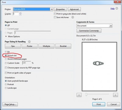

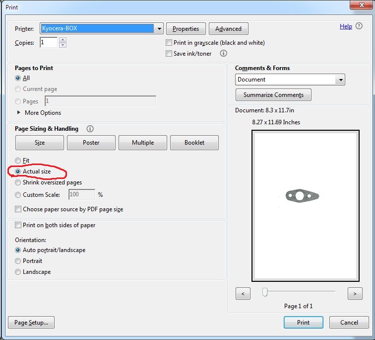

Частая болезнь дизельных двигателей D5 - сопливит маслопровод на турбине.
Там стоит прокладка под оригинальным номером Volvo 31251456. Стоит недорого, но все же.
Можно вырезать самому из подходящего материала. Тем, кому это понадобится, выкладываю выкройку прокладки.
При распечатке на принтере не забудьте поставить в настройках печати Actual size
Volvo31251456.pdf
Выкройка прокладки

Сообщение Normund » 13.01.2016, 10:41
Настройка принтера

Сообщение Normund » 14.01.2016, 12:00
Главное, чтобы герметичность обеспечить. Паронит маслостойкий толщиной 0,5мм вполне подойдет.
Ну а насчет того, кому выкройка нужна/не нужна, так это индивидуально. Я же написал: "Тем, кому это понадобится..."
