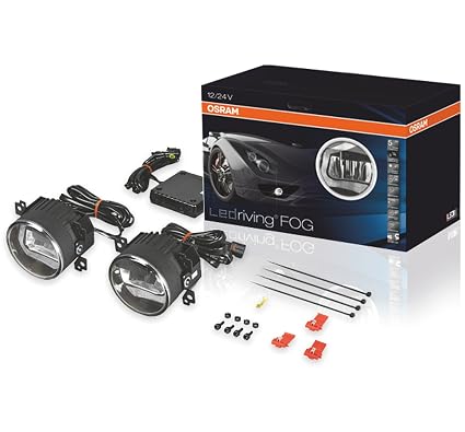

Сообщение Links » 16.08.2019, 07:49
Тут было дело обрадовался
Они тебе и ДХО и противотуманка и резать/сверлить лишнего не надо и не китай.
Одно но.... они не подходят на вольвы от слова совсем.
Хотя может кто-то возьмет на вооружение.

Сообщение Links » 17.08.2019, 11:00
Ну тут скорее не только номер шасси.
Такие штуки не идут на первое поколение.
Тут и бампер нужен новый + новый (другой) блок управления светом ( должна быть кнопочка автоматического вкл.дхо вместо кнопки включения противотуманок).
Я даже не уверен,что это все можно установить.
А так конечно да, родные , есть родные.
Но ценник получается нереальный.
