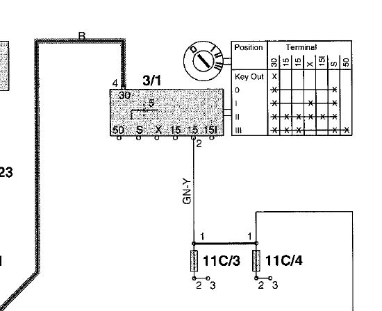

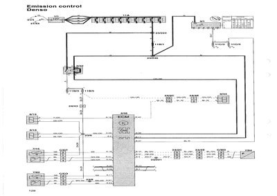

Народ помогите понять что означает цыферки 2, 3 в схемах для предохранителей. Куда уходят 2 и 3 ?

По этому отрезку схемы понятно, что они уходят дальше, а куда - непонятно.
Нужно смотреть описание, за что отвечают предохранители 11C/3 и 11C/4.

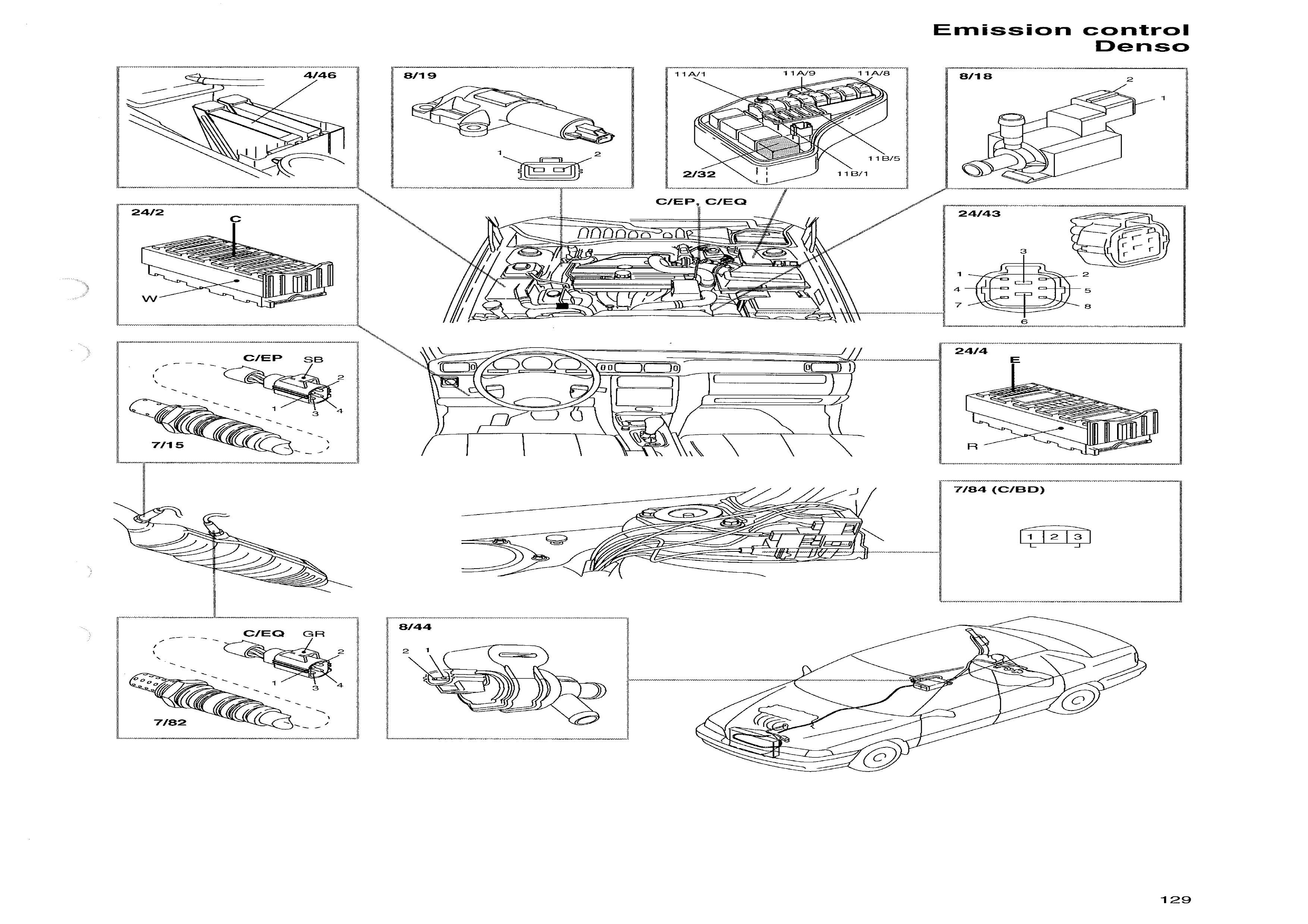

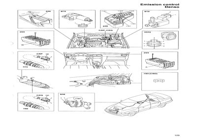

Вот посмотри. Цифры 2 и 3 обозначают контакты. Для полного чтения данной схемы нужно полное описание схемы к чему она относится. Смотри фото. Все станет ясно.

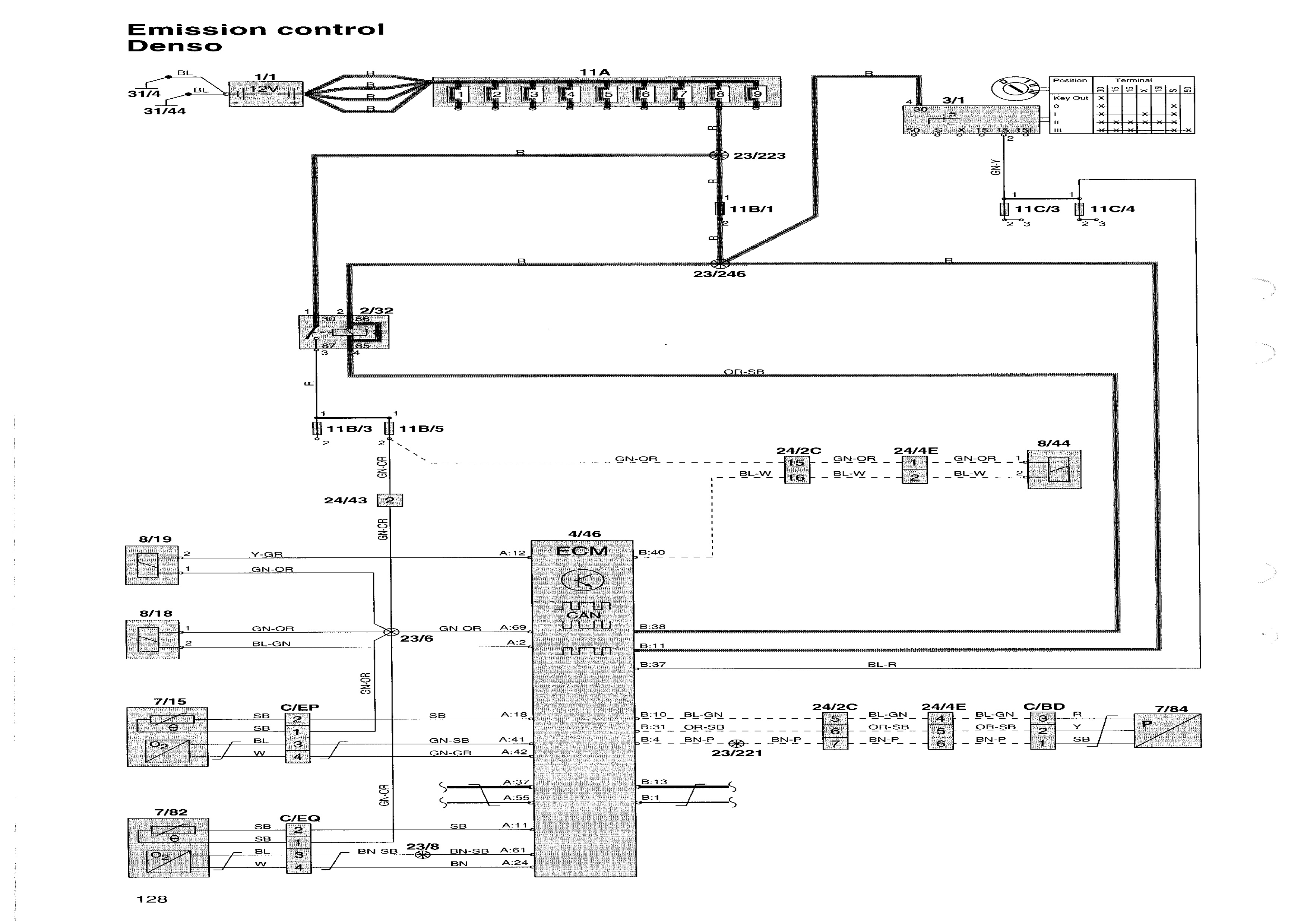

Диагностика показала что не работает подогрев передней лямбды. Скачал схему и вот понимаю, что 11В/3 должен идти на коннектор 24/43 и потом запитать в том числе и нагреватель интересующего меня датчика. Все предохранители в схеме как-то странно рисуются, вот и обратился может объясните как их понимать.

На схеме все просто и понятно если бы не работало реле 2\32 то были бы еще дополнительные ошибки. Можешь проверить предохранители конечно и заменить реле 2\32 на такое же, но легче проверить цепь подогрева дк.

Это то понятно. Непонятно почему на схеме предохранители не нарисованы как обычно в разрыв цепи а только одним концом но вторым концом весит в воздухе а в самой первой картинке вообще цифрами 2 и 3 обозначается второй вывод предохранителя.

Почитайте о значении предохранителя и перемычек. Все станет сразу на свои места.

В том то и дело, что я понимаю значение предохранителя и не вижу смысла в предохранителях 11/В3 , 11/С3 и 11/С4 в предоставленном мною куске схемы.
