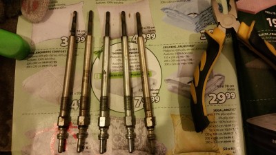

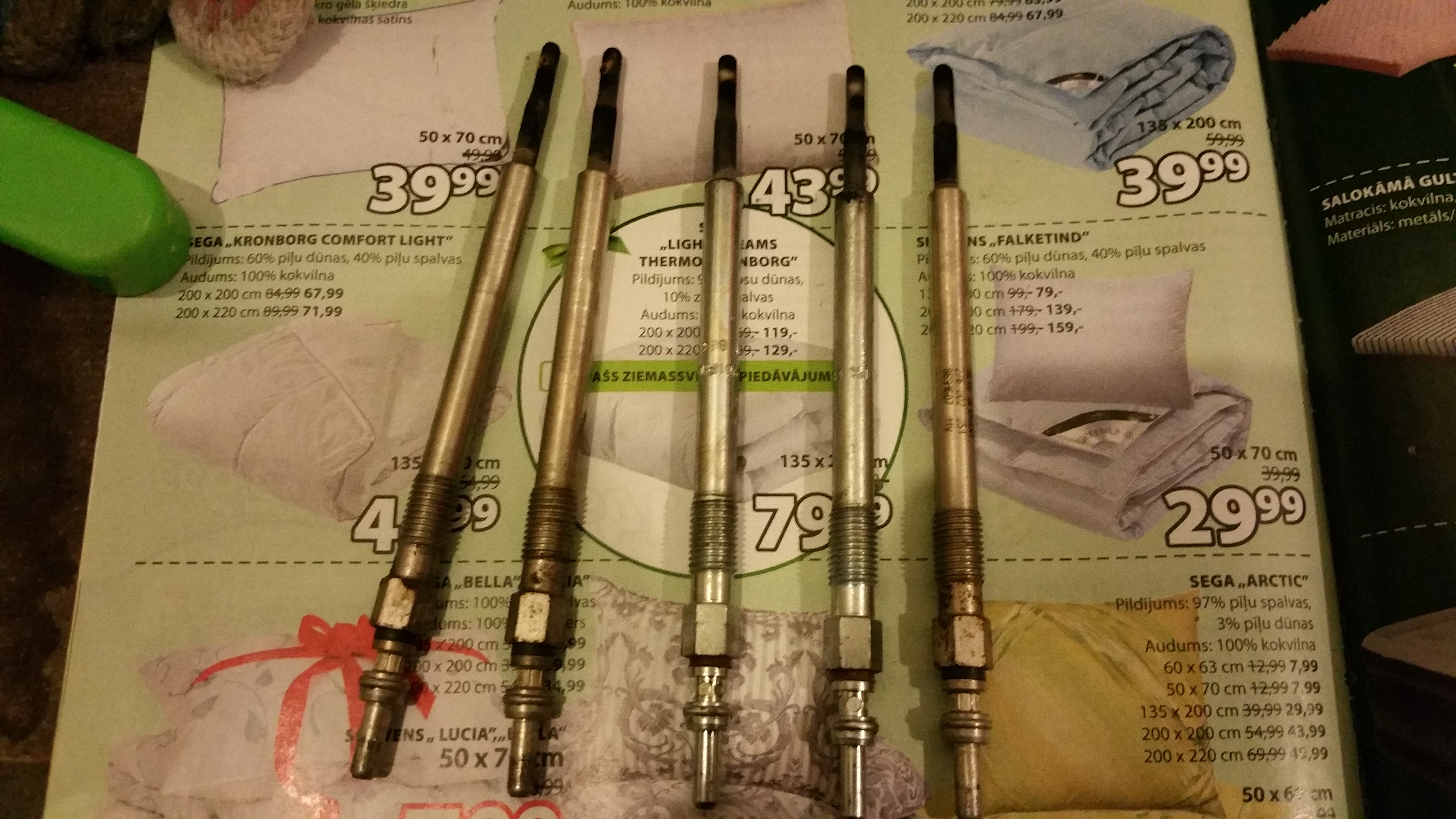

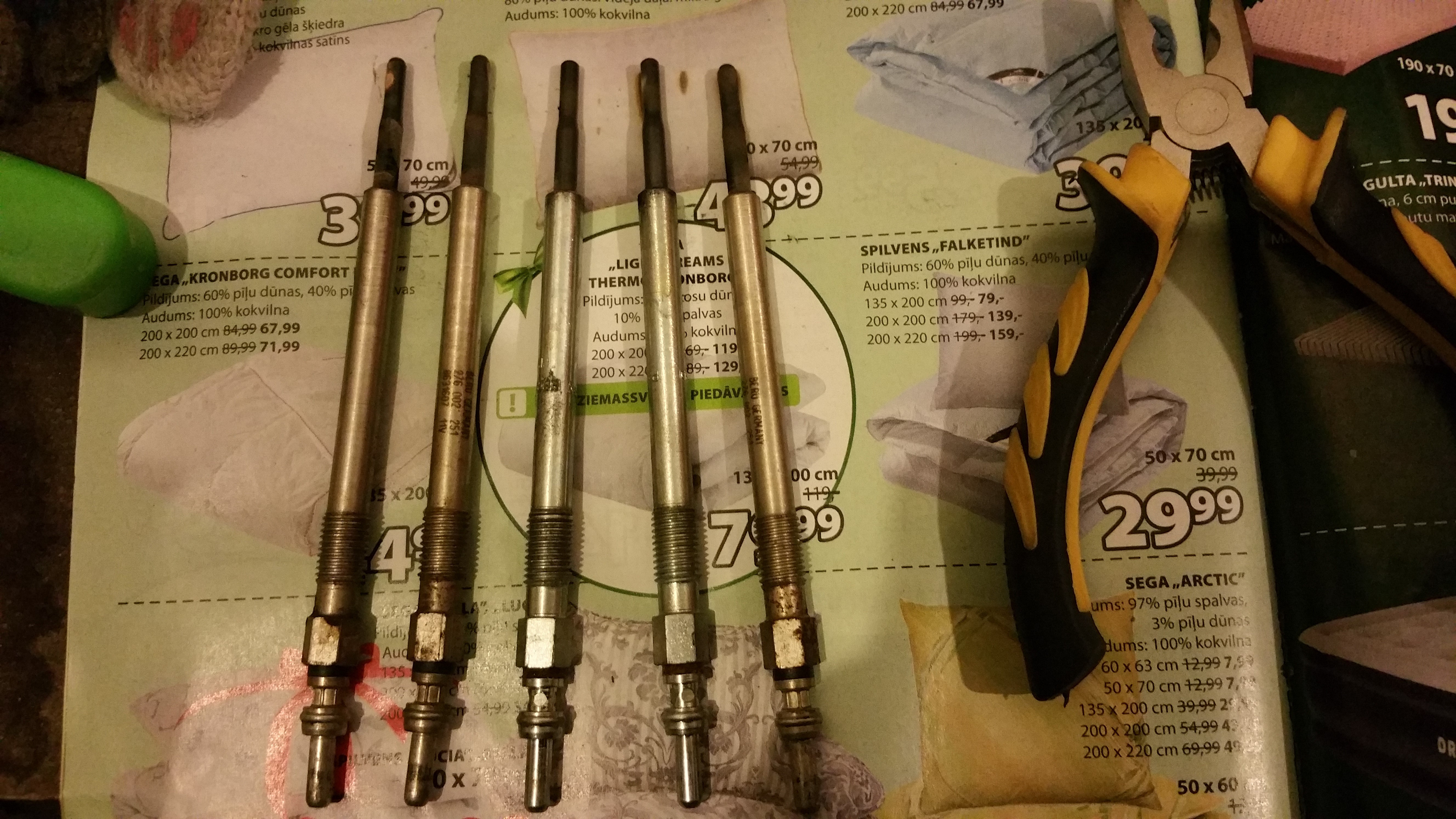

Сообщение nightracer » 08.01.2016, 00:40
Забрызгал несколько раз WD40 и сегодня свечи на теплом моторе выкрутились без каких либо проблем.
3 свечи BERU и 2 походе Bosch :noti:
Что удивило, выкрутил, вытащил, первое полурадостное впечатление что свечи все дохлые. Были покрыты слоем сажи.
Подключил напрямую к аккумулятору. С них пошел дымок и секунд через 5 они разогрелись и очистились. При повторном подключении Beru красиво разогревались за 5 секунд и Bosh визуально чуть хуже (кончик разогревался как и у Beru но весь элемент чуть позже).
Теперь нимогу понять, толи свечи не работали из-за "электроники" автомобиля либо же они закоптились пока машина прогревалась на холостом ходу.
По фото большой разницы до и после н видно, но на самом деле она есть :) Или всетаки свечи дохлые и под давлением ведут себя по другому?
