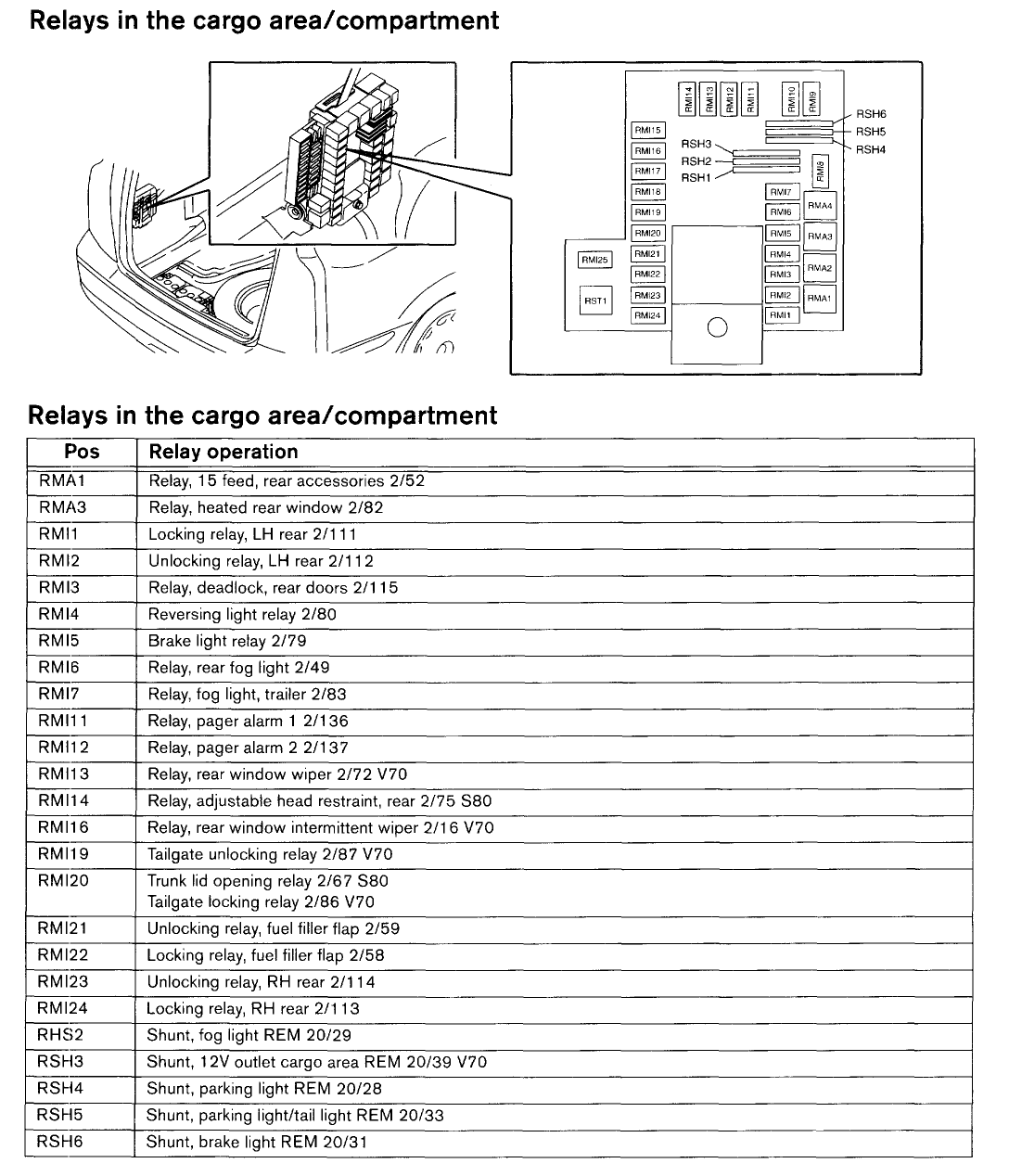

нашел картинку по релюхам
за закрытие левой задний двери отвечает реле RMI1
поправьте меня если я не прав
