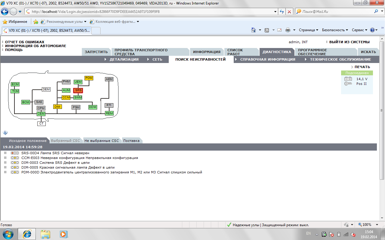

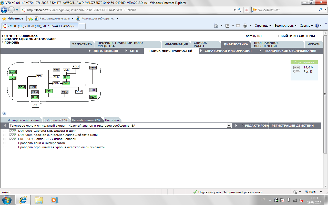

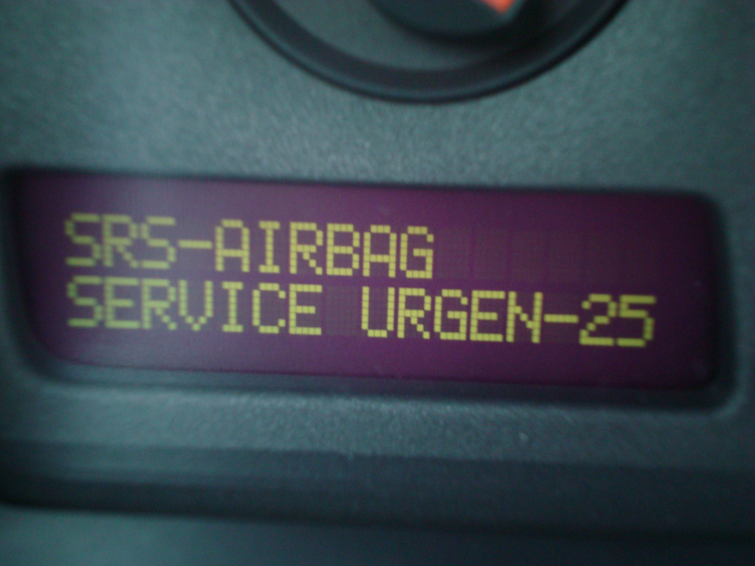

Включаю зажигания и появилась вот такая проблема.

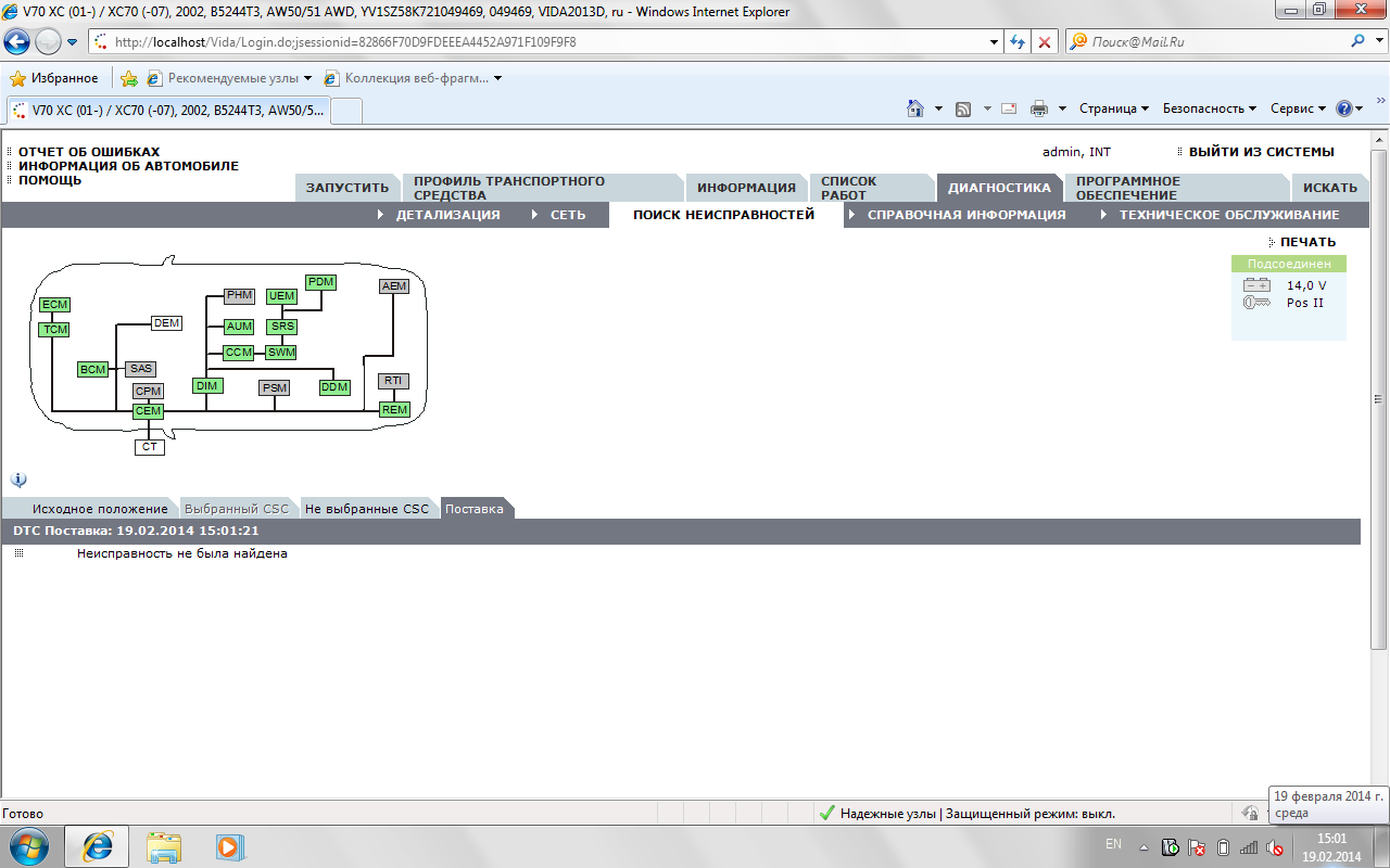

Сначал я пробувал проста стереть ошибку с помощью Vida.

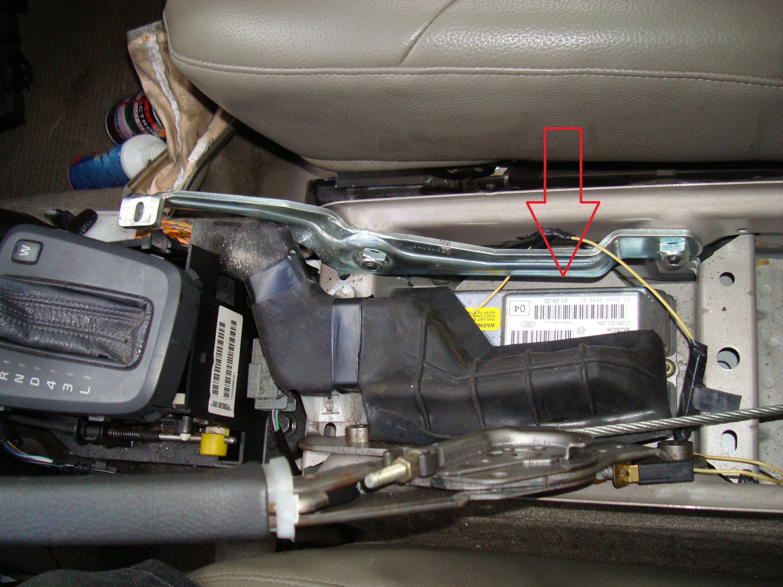

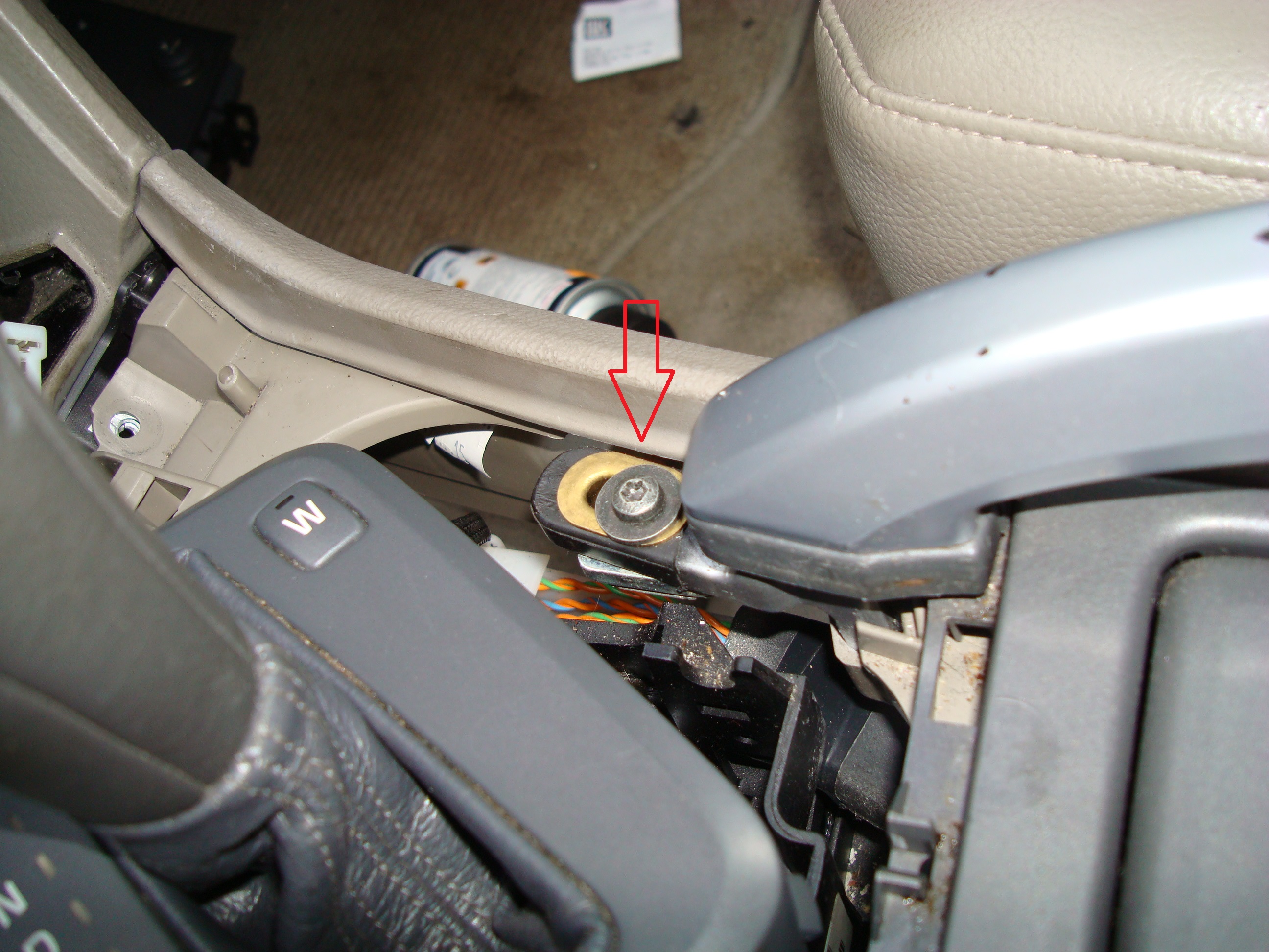

Но через несколько минут опять появляется. Тогда я начал проверки с помощью Vida. Начал с DIM, Vida показало, что неисправны светодиоды в панели. Разобрал панель, проверил все светодиоды они были в порядке. Потом начал проверять SRS, Vida ничего определённого и конкретного не написала. Потом начал искать информацию в инете о местонахождении блока SRS и ремонте. О ремонте блока не слова. Как я понял, место нахождения практически у всех моделей и фирм одинаково, между передними сиденьями. Начел поиски блока, думаю что может быть проблема толка в разъёме.

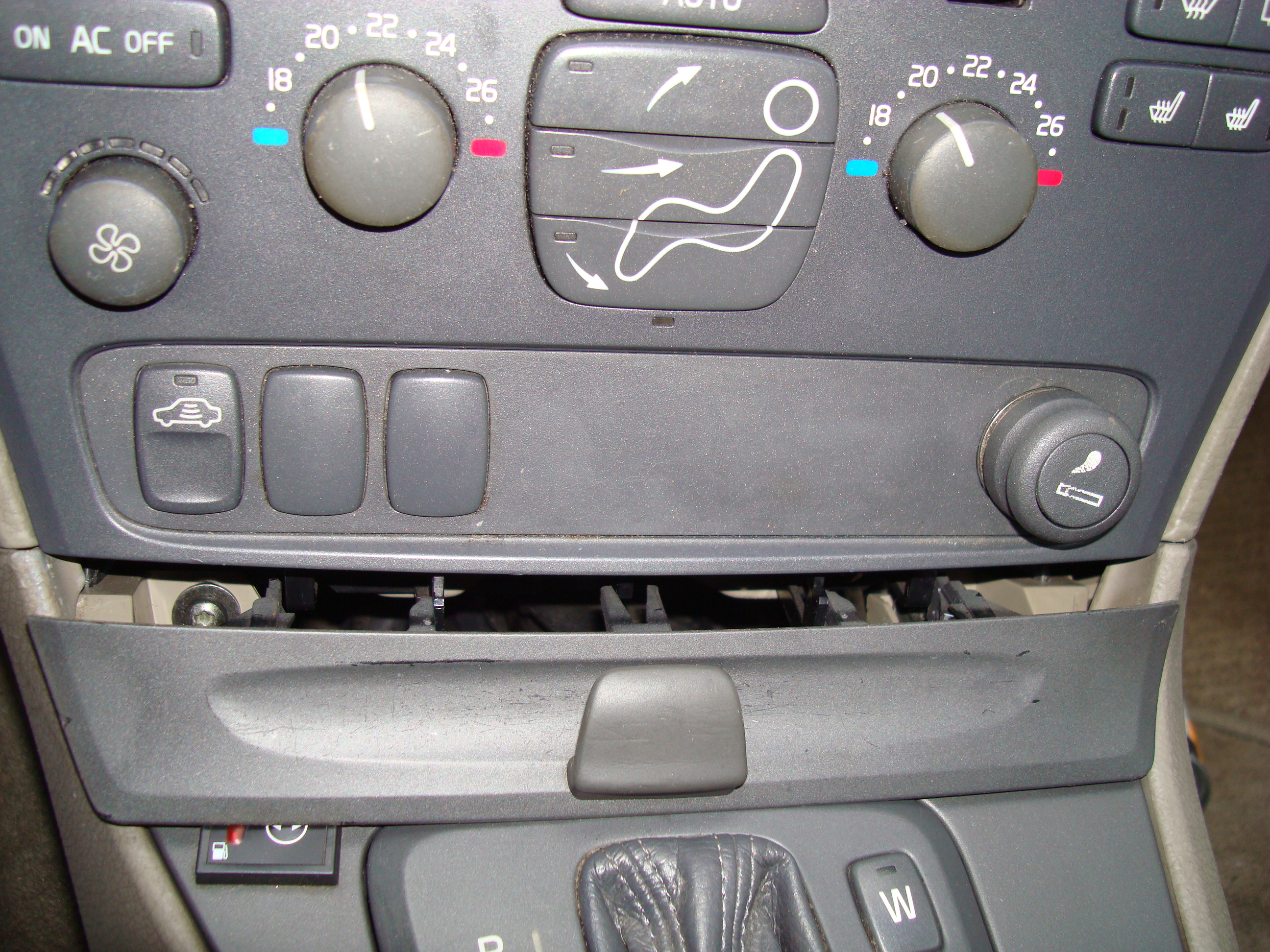

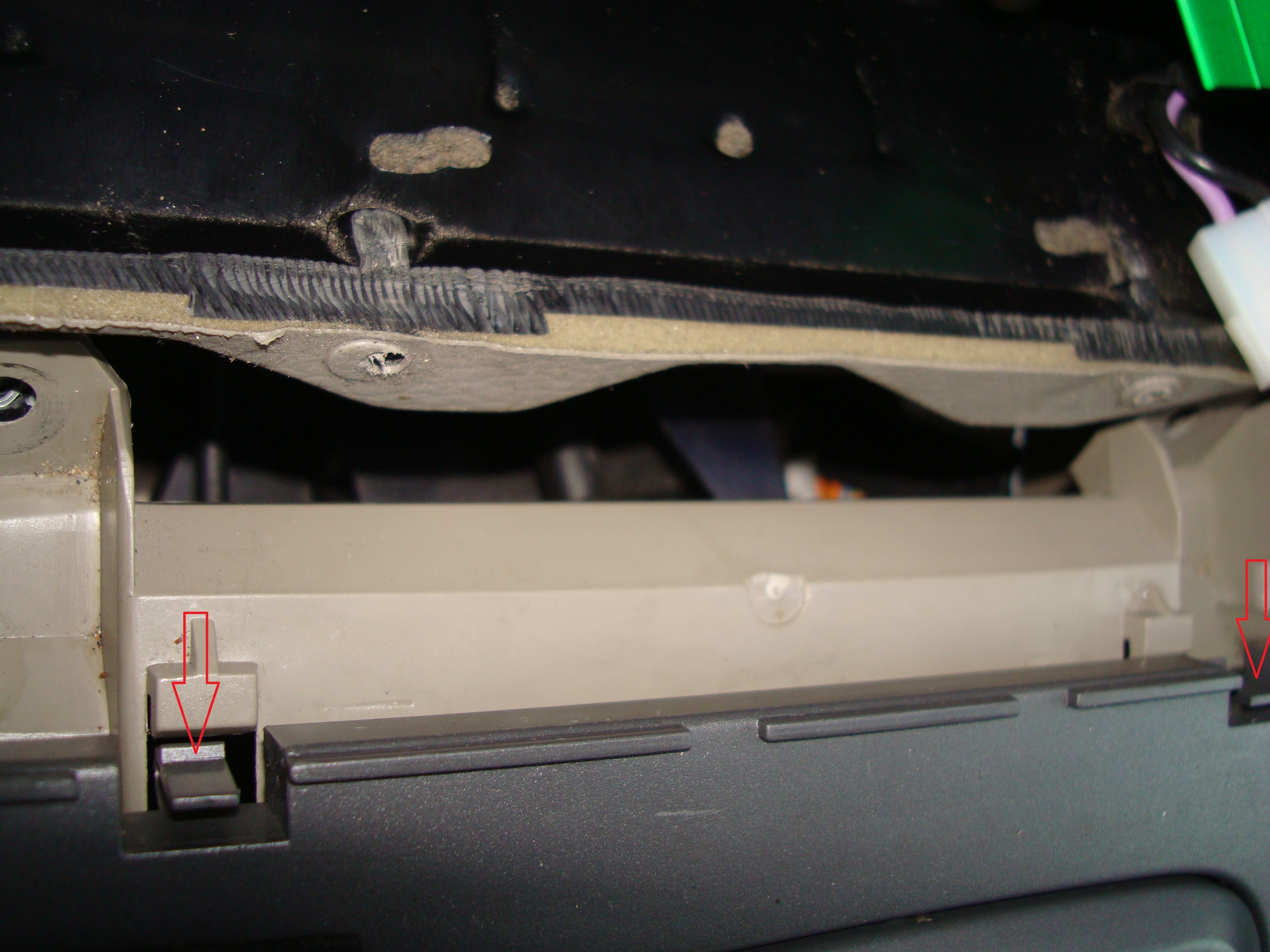

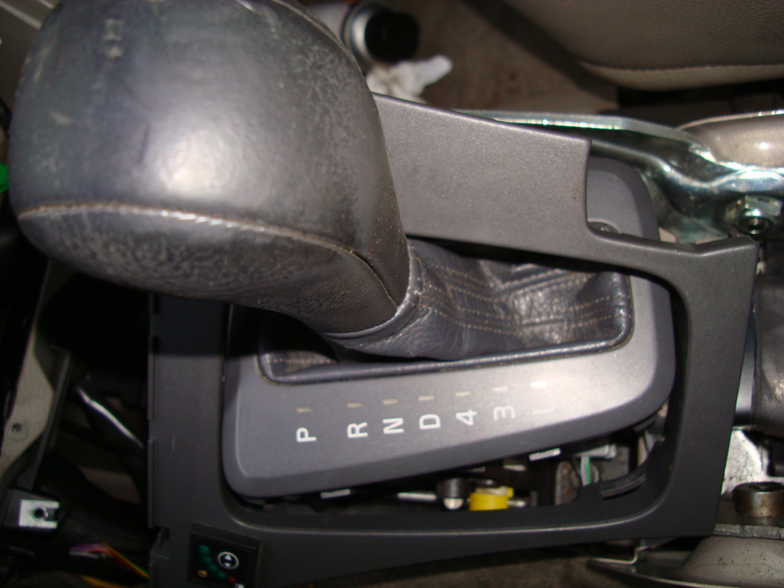

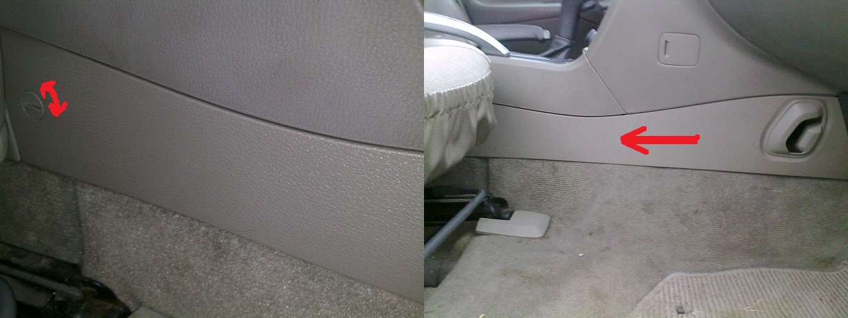

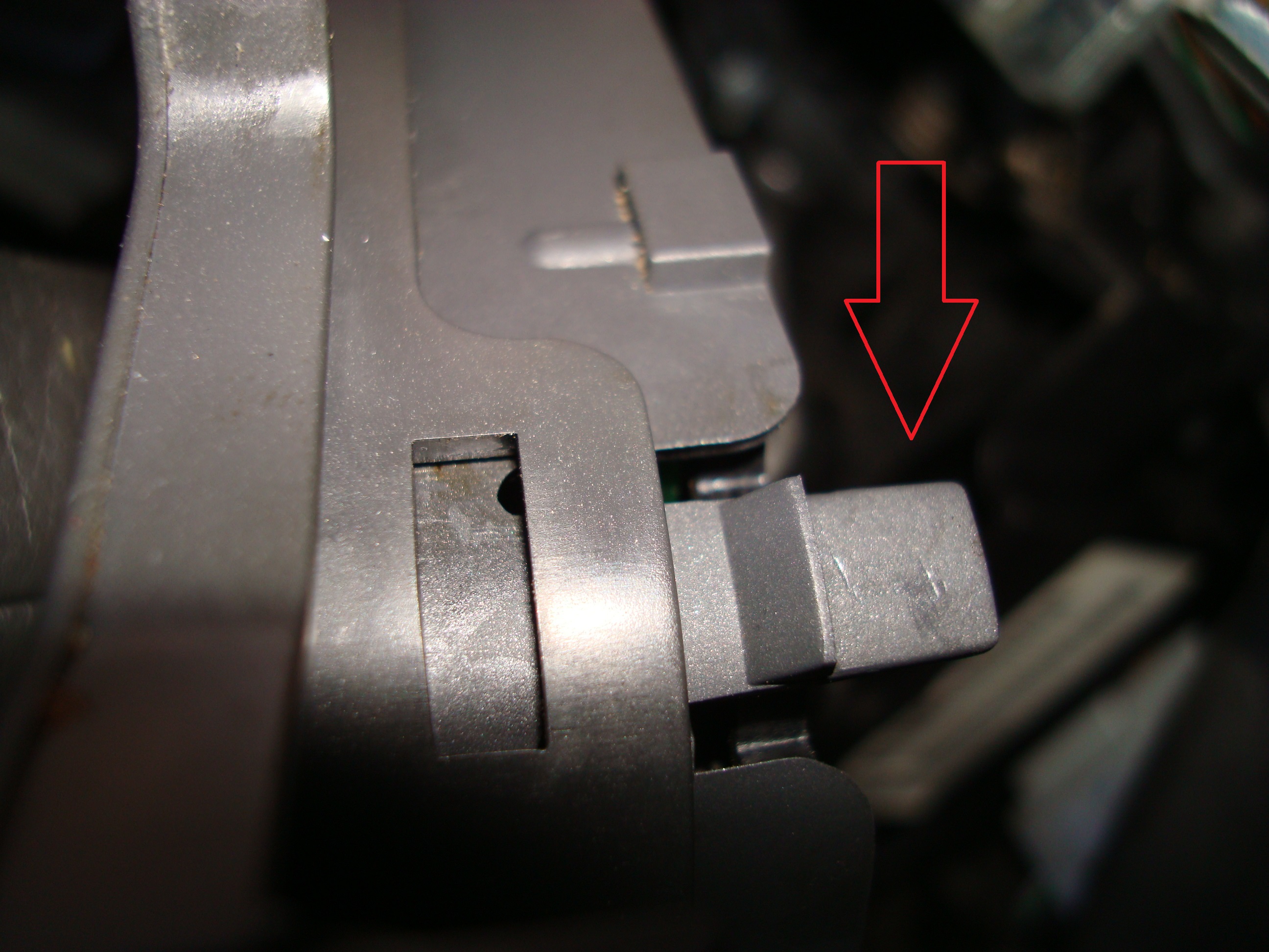

Для начала надо ОТСОЕДИНИТЬ АККУМУЛЯТОР, патом снять пластмассу с двух сторон. Поворачиваем, чтоб полоска стояло вертикально,
потом слегка оттягиваем от консоли, тянуть в сторону багажника

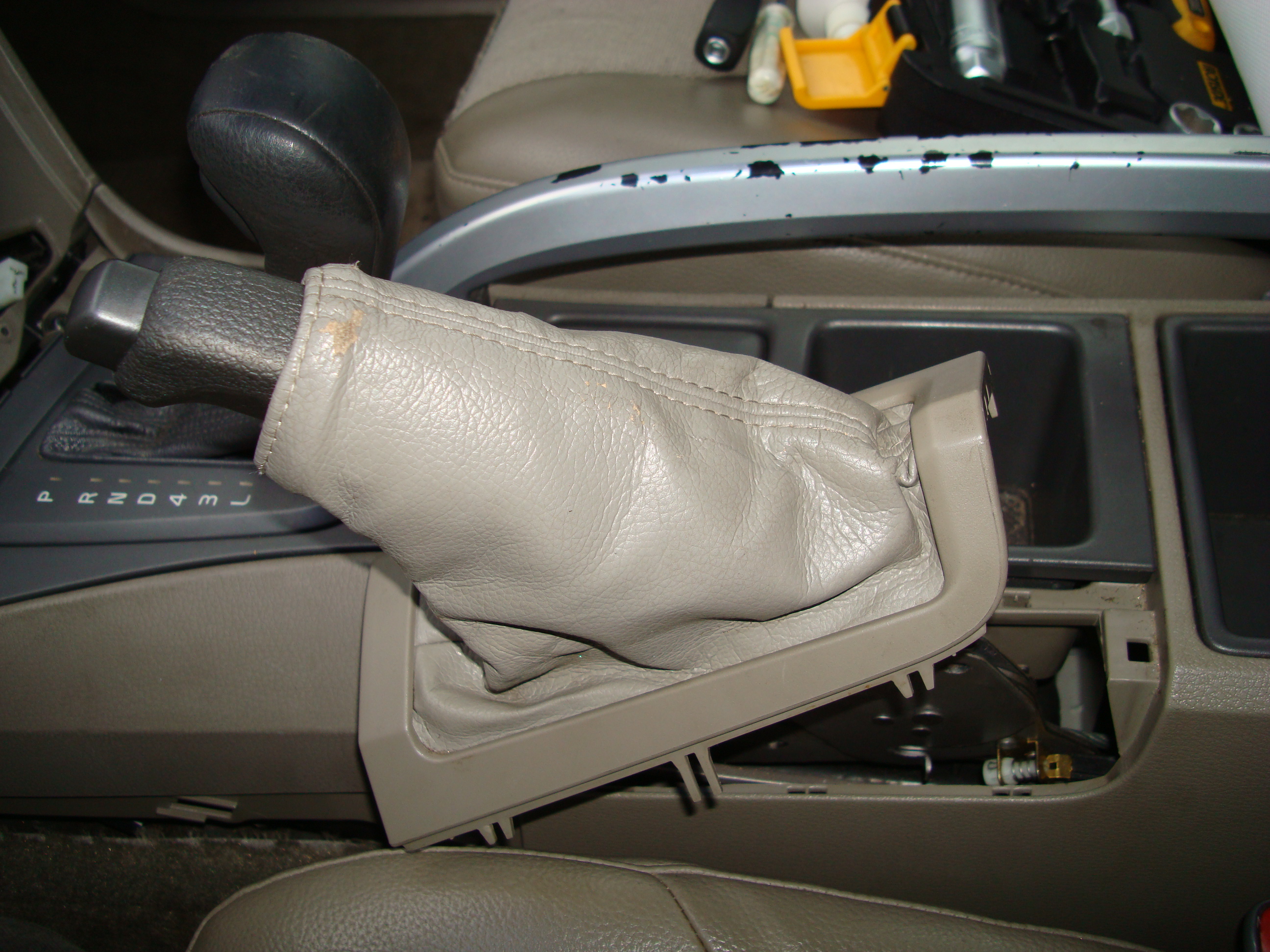

Потом снять накладку с ручника.
Снять пластмассовую накладку.

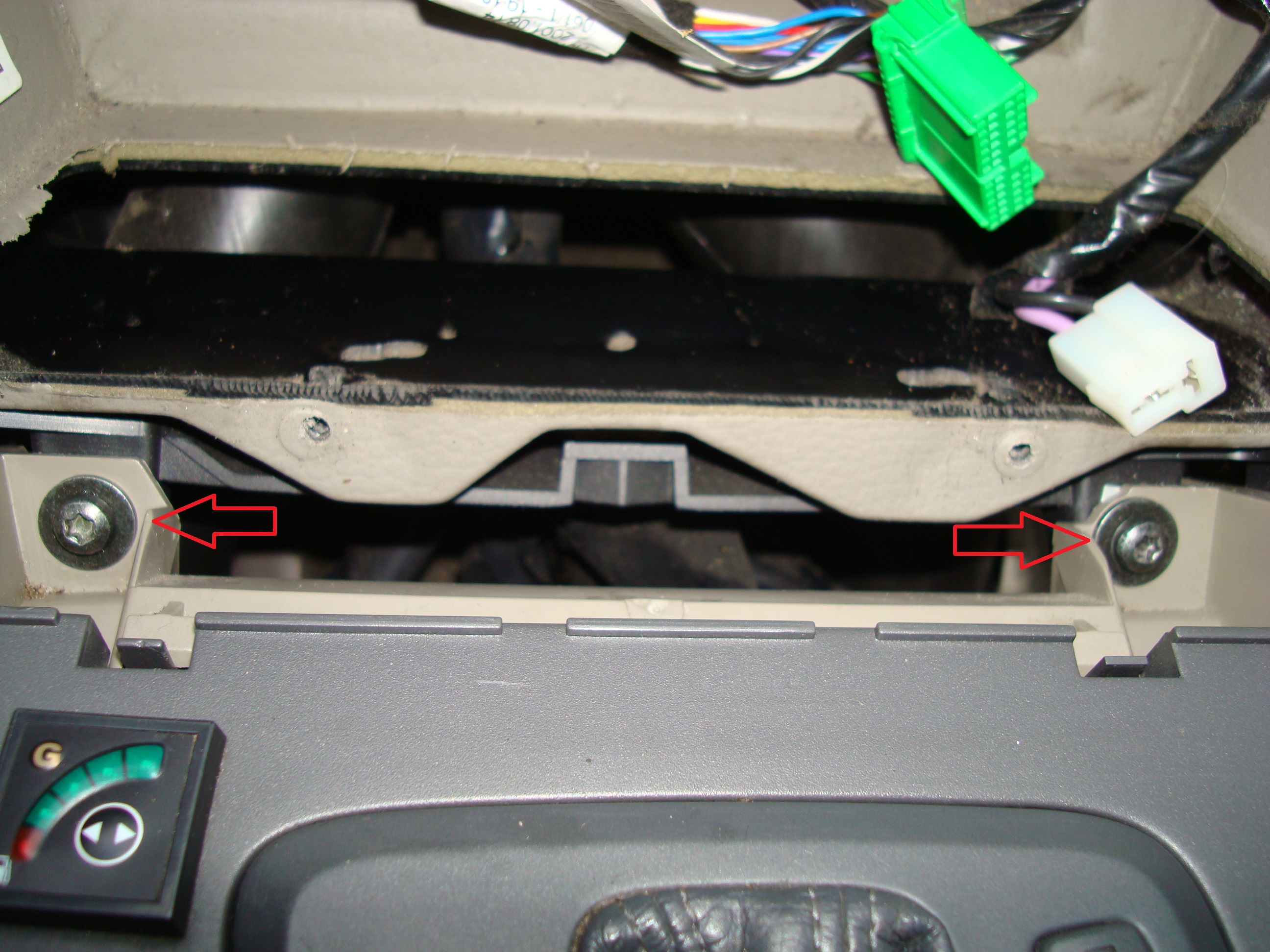

Открутить шурупы.
Нажимаем и поднимаем вверх.
Потом снять большую декоративную рамку.
Вот как надо, нажать и вытаскивать.

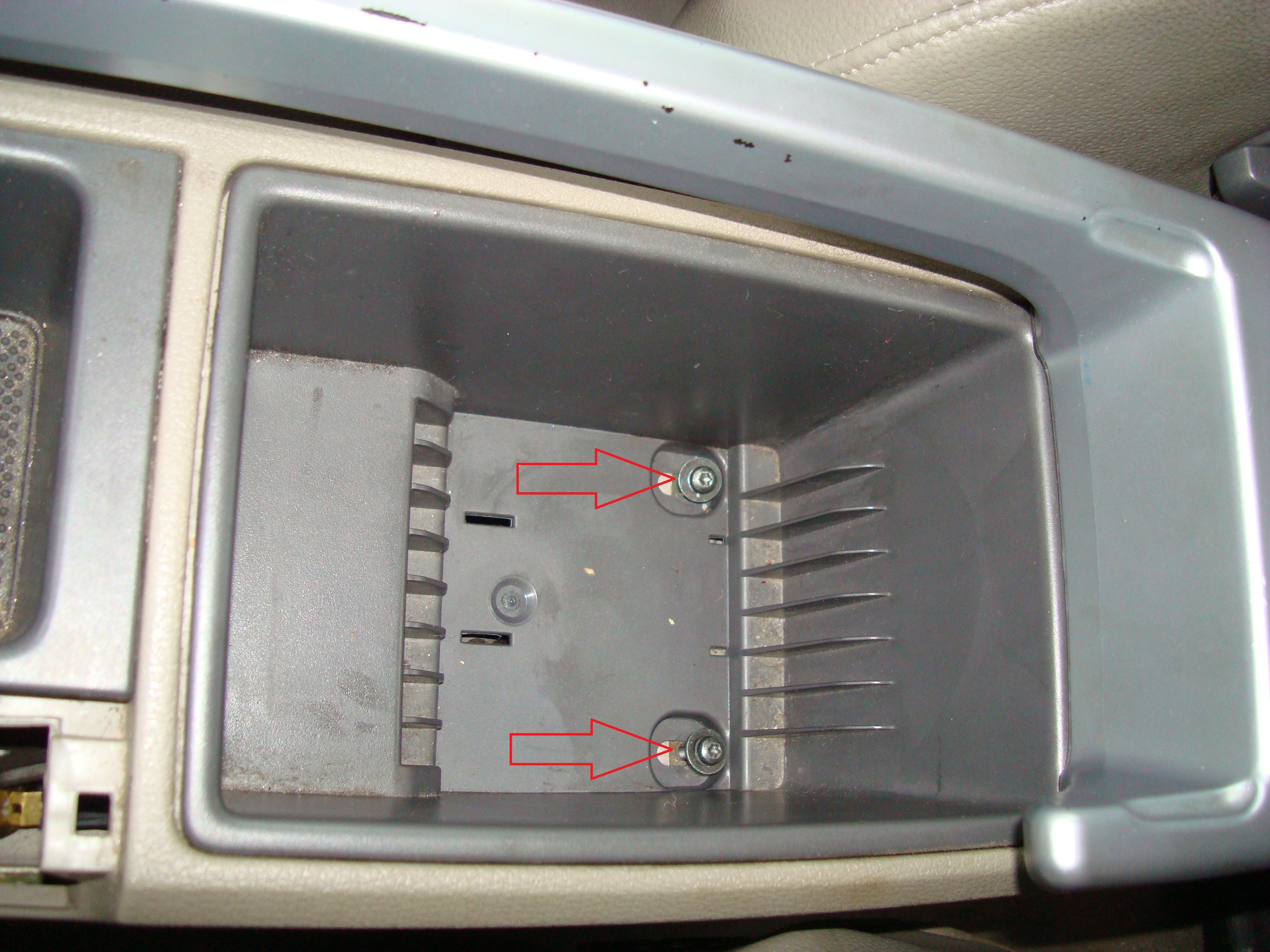

Открутить.
И начинаем поднимать всю консоль, только не забудьте отсоединить сзади штекер когда поднимете.

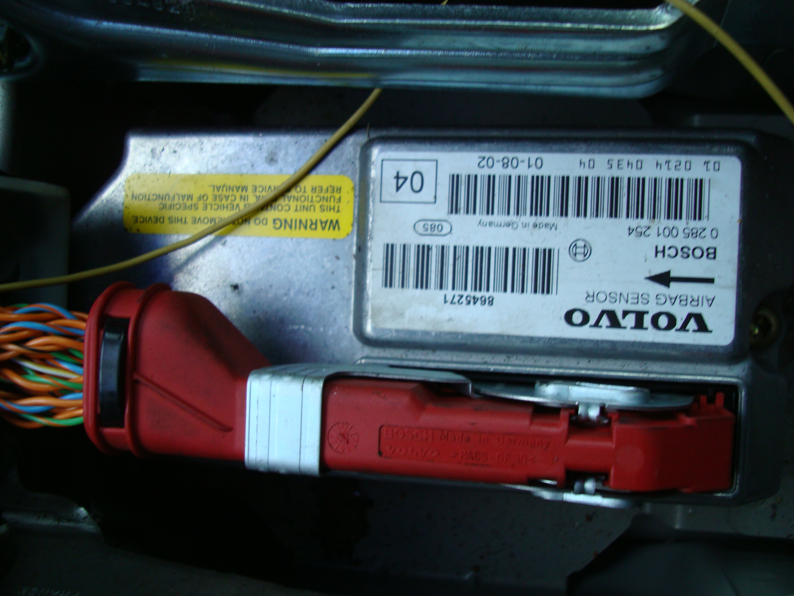

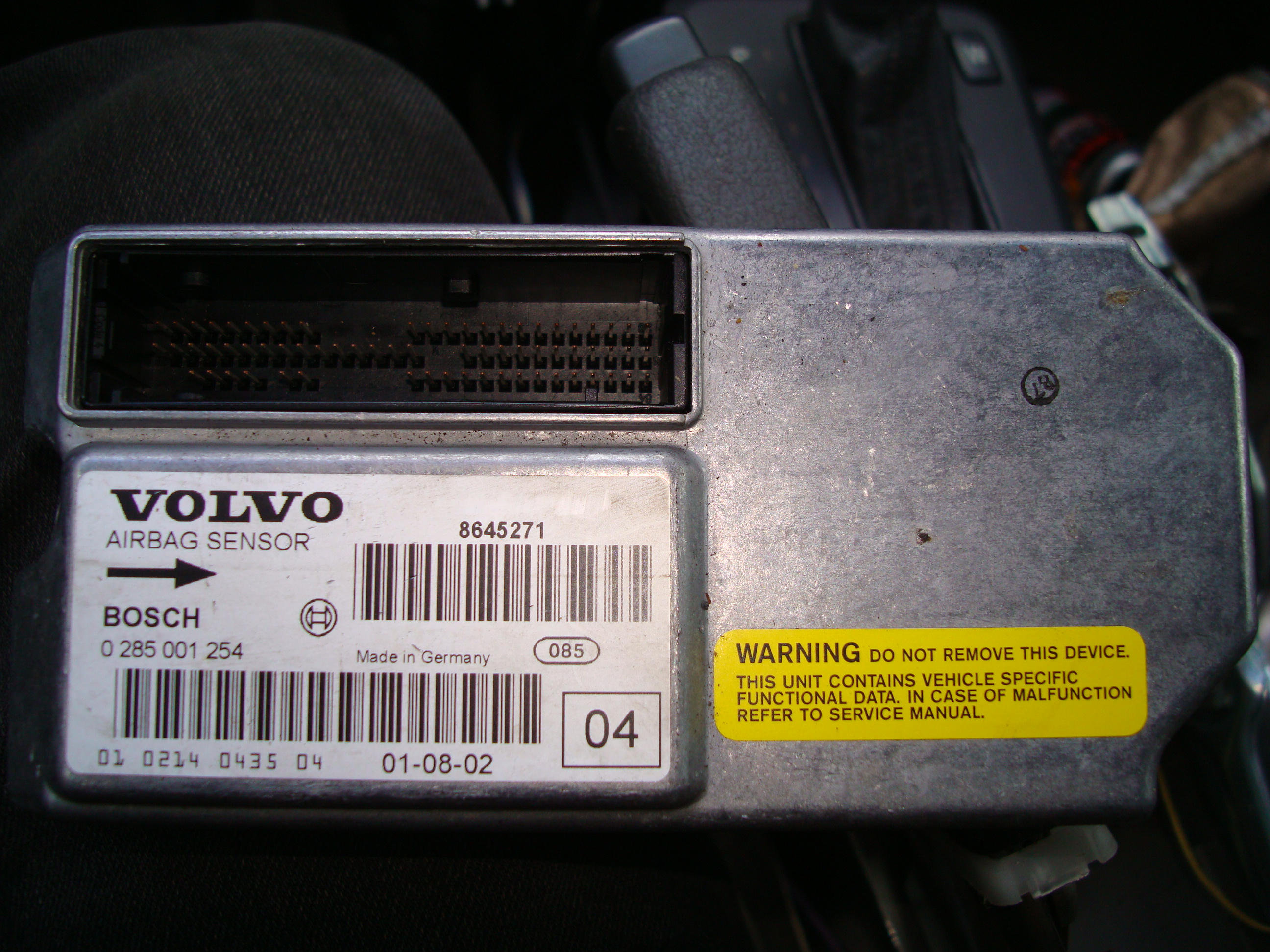

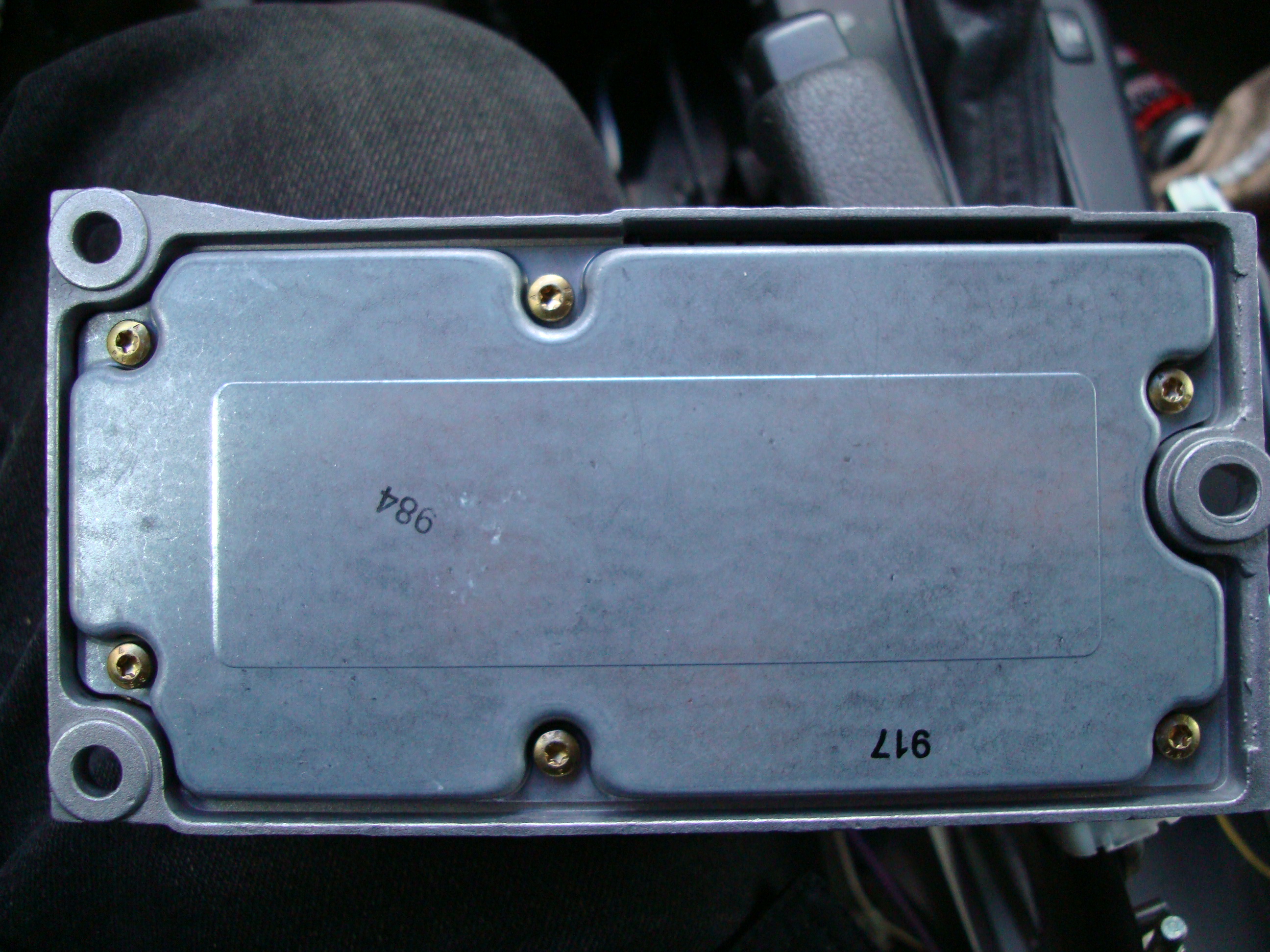

Вот и блок.
Я попшикал на разъём и на штекер.

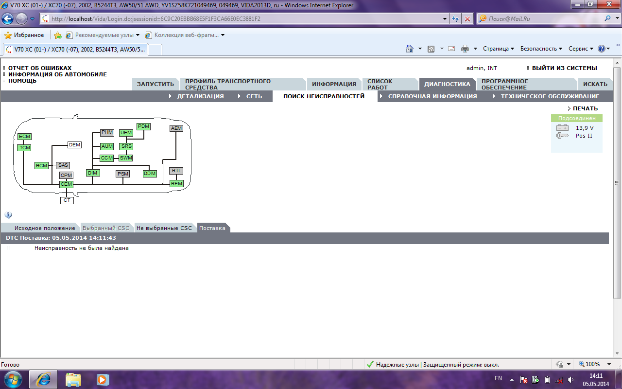

Потом собрал, подключил Vida, сделал проверку. Показывает, что всё в порядке. Надеюсь, что помогло. :wink:
Не помогло через два дня опять появилось. :cray:

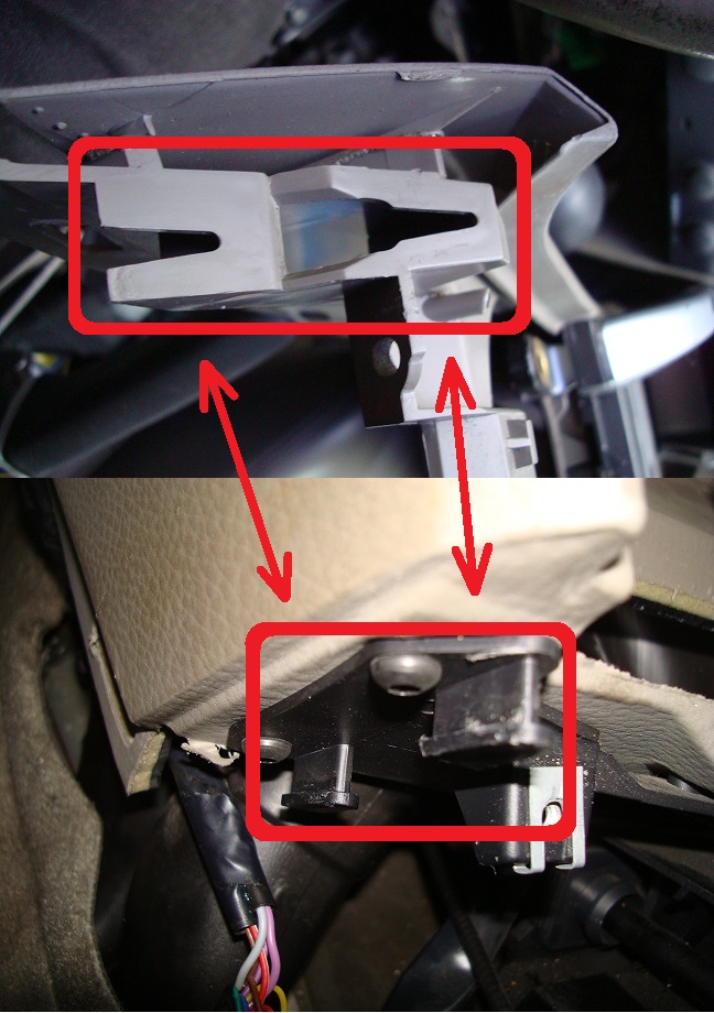

Толька когда будете собирать, посмотрите чтоб в пазы попало.

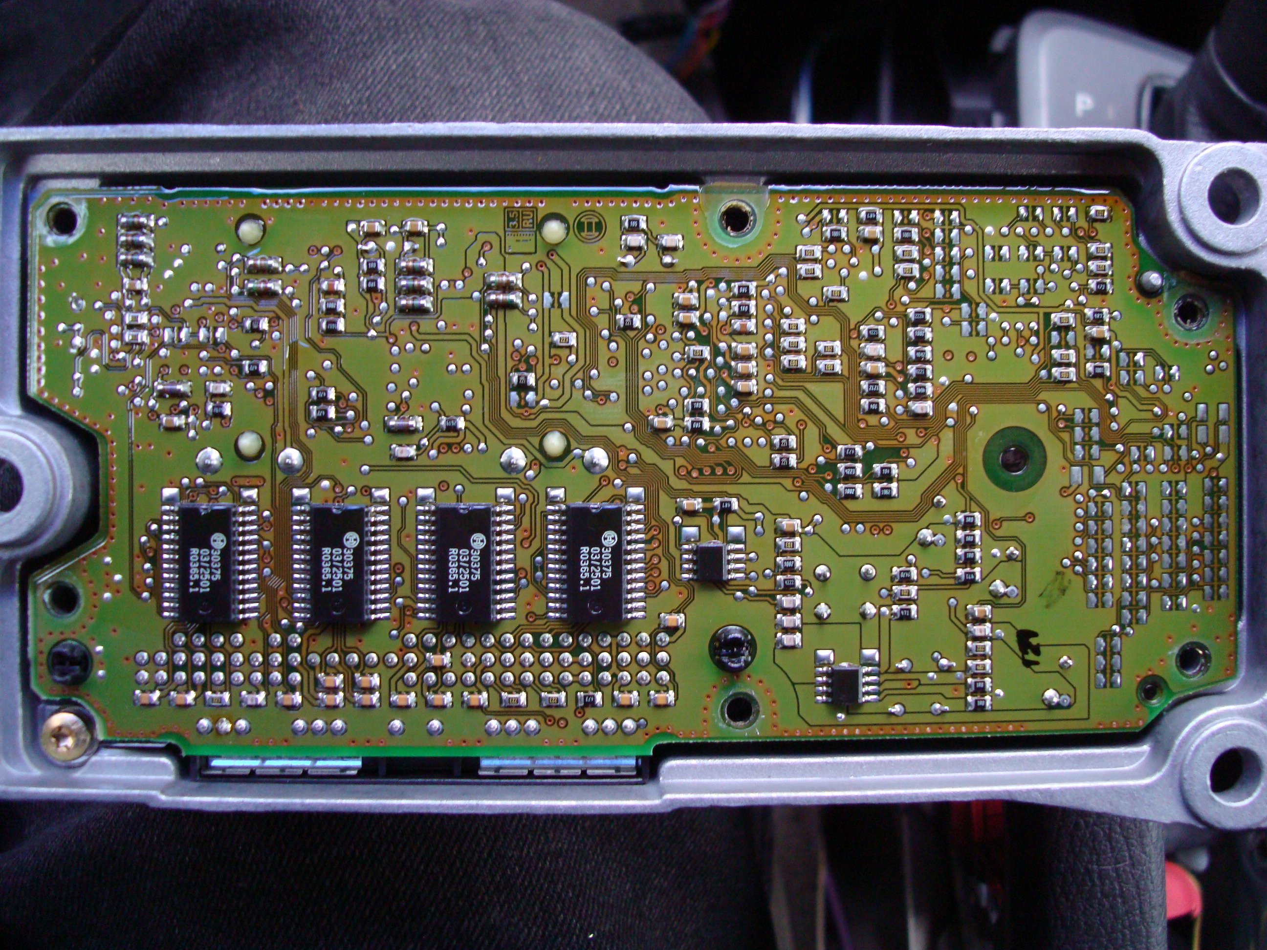

Тем кому интересует, что внутри.
Я когда попытался поднять плату, я не смогу. Внимательно посмотрел, увидел, что с другой стороны платы есть какие то две большие
(тоблетки) вот они и были приклеины к корпусу.

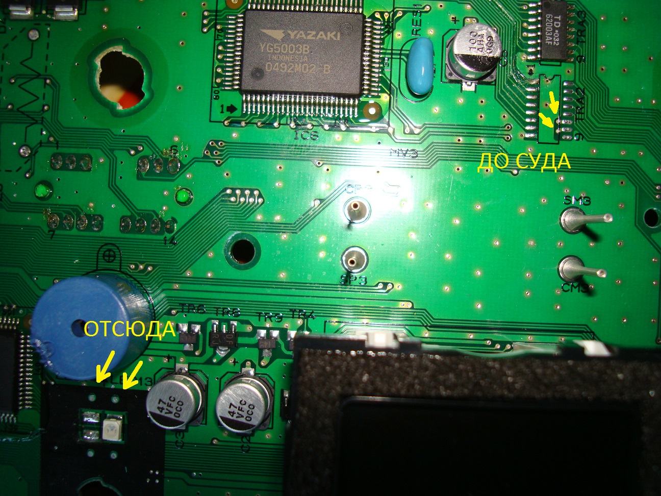

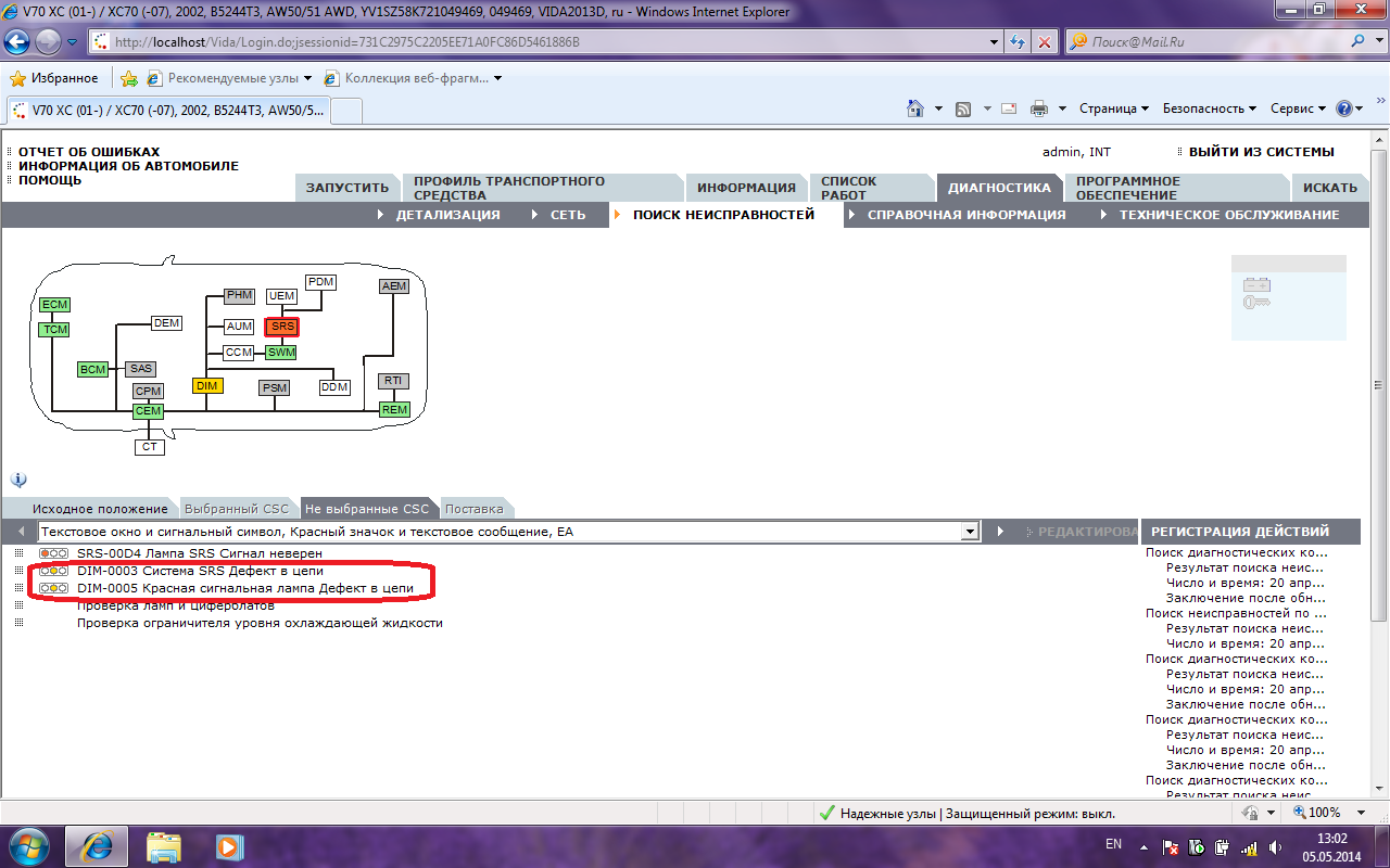

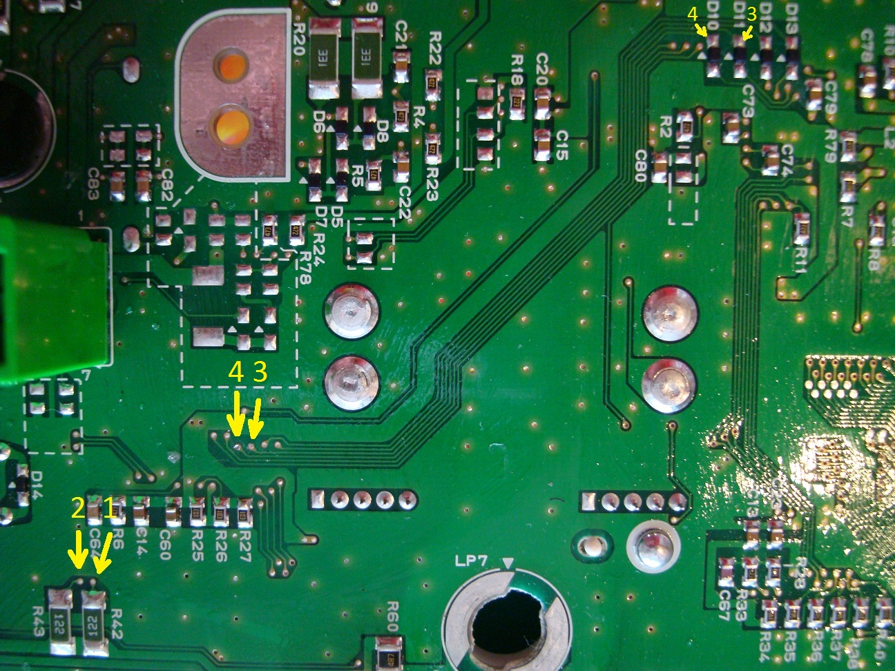

Нашлось время ковыряться в машине. Решил разобраться с двумя ошибками в панели.
DIM-0003 Система SRS Дефект в цепи.
DIM-0005 Красная сигнальная лампа Дефект в цепи.

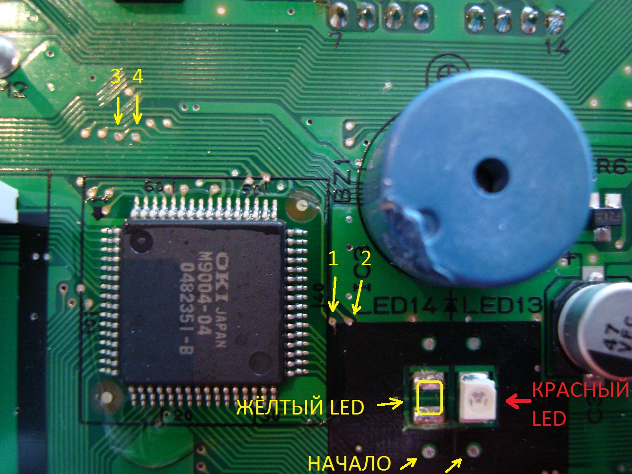

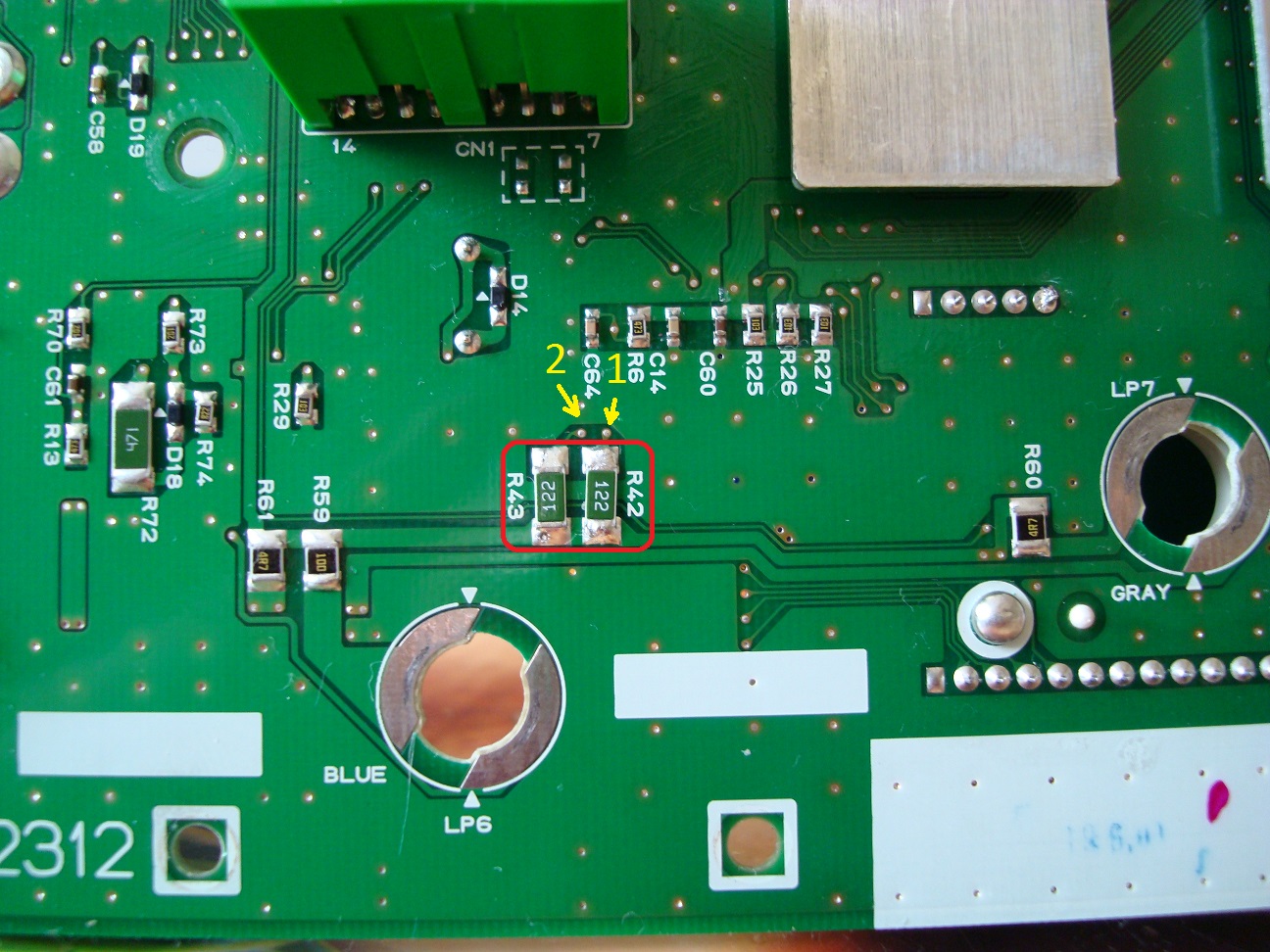

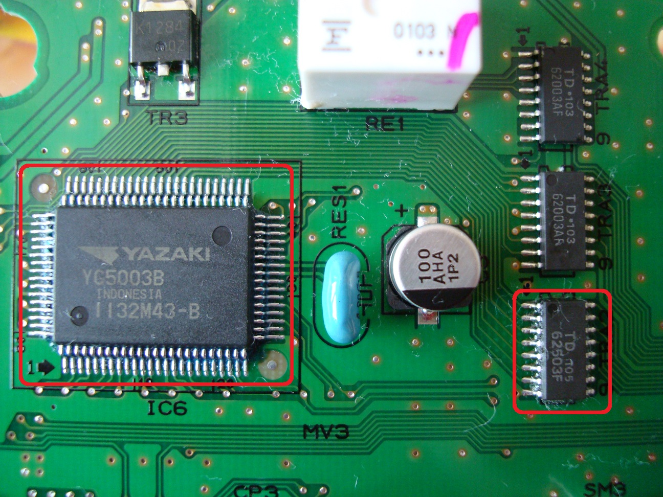

Для начало я проследил куда расходятся дорожки.
Начал с перепайки микросхем.
Не помогло, ошибка осталось. Тогда пошёл в другую сторону.
Начал с первого перехода дорожки на тругую сторону платы, под номерами (1 и 2) Перепаял SMD резисторов.
ПОМОГЛО ошибка ушла. :Yahoo!:

Уже в трёх панелей исправил эти ошибки.
Но в двух последних, пришлось перепаять полностью плату с двух сторон.
Больше эта надпись SRS-AIRBAG SERVICE URGENT не появляется на бортовом дисплее.
Когда исправите эти ошибки, исчезнет ошибка SRS-00D4 Лампа SRS Сигнал неверен.
Когда паяешь появляется щелчок или треск, в тех местах где была проблема с прохождением электрического цепи!
Я лично проверил неоднократно.
Если вы при пайке услышали один щелчок это не значит, что электрическую цепь исправили, разрывы цепи могут быть несколько и в разных местах электроплата!!!
