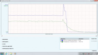

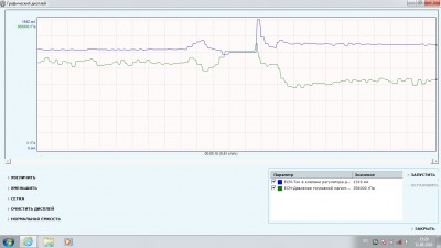

Добрый день! Прошу у форума помощи. Volvo V70 D5 механика 2002г. самопроизвольно глохнет на холостых, а если на скорости то заводится на ходу. Бывает, что на скорости заводится не с первого раза, стрелка тахометра матыляет, на панели моргают иконки двигателя (все иконки как при заводке двигателя). Заменил датчик давления топлива и клапан превышения давления в топливной рампе, на сколько можно осмотрел проводку и предохранители, почистил контакты к которым смог добраться. VIDA ошибок никаких не выдаёт. Снял график поведения давления в топливной рампе и ток клапана регулятора давления, может по ним вы подскажете в чём причина, есть подозрение на клапан регулятора. Зависимости такого поведения нет, можешь и 200км проехать, а бывает и каждый километр.
При движении заглохла но заводиться не хотела
Это при движении и сразу завелась
Это на холостых заглохла

Откуда такое высокое давление в рампе. Не бывает такое в машине. В зависимости от насоса максимум 1600 бар по вашему графику 0,16 гигопаскаль. А я вижу тысячи какие-то. Датчики менять это хорошо, полезно для бизнеса. А по хорошему диагностику делать надо и человеку который в теории двс разбирается.Датчик давления если выходит, то машина едет но в аварийном режиме, регулятор - машина вообще не будет зааодится, так как на рампе максимум 100 бар и максимум что можно это завестись стартером на пару секунд. Если горит чек енджайн, то проблема в выхлопной системе, егр, датчик обеднитель (на бензине лямбда), дпф, катализатор....только не пойму контакты тут при чем.

По поводу контактов в разъёмах- думал теряется контакт и в этот момент глохнет машина (почистил не помогло). Давление соответствует норме по VIDA. ERG тоже в норме. Фарсунки проверил шприцами- одинаково по 12мг. Как объяснить ровная прямая сигналов на графиках перед закрытием (пик на графиках) клапана регулятора давления, ведь в нормальном режиме она волнистая. Этот клапан ведь закрывается по чей-то команде. Он может механически подклинивать?
