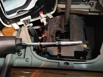

Аккуратно приподнимаем панель (та что под дерево). Затем снизу отщелкиваем вставку( та что под аллюминий), и вынимаем ее, панель можно убрать в сторону.
Дальше доволько кропотливо отщелкивая защелки, нужно извлечь рамку чехла из "аллюминиевой" вставки.
Пропустив чехол через нее, так чтобы его рамка была сверху, нужно снять кольцо, фиксирующее верх чехла.
Теперь можно выдергивать ручку. АККУРАТНО! Тянуть надо сильно! Некоторые умудрились при выдергивании, по инерции разбить стекло.
Лучше переключить в позицию D. Я отодвинул сидения, сел на подлокотник, и упершись локтями в колени сильно потянул вверх. Вышла нетрудно.

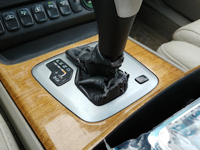

Больной и здоровый чехол:

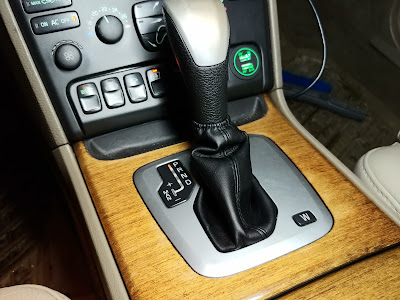

Подрезал новый по образцу, прорези удобно делать кусачками, сложив дермантин пополам.
Закрепил на рамке и защекнул обратно:
Сборка в обратной последовательности.
Итог:
