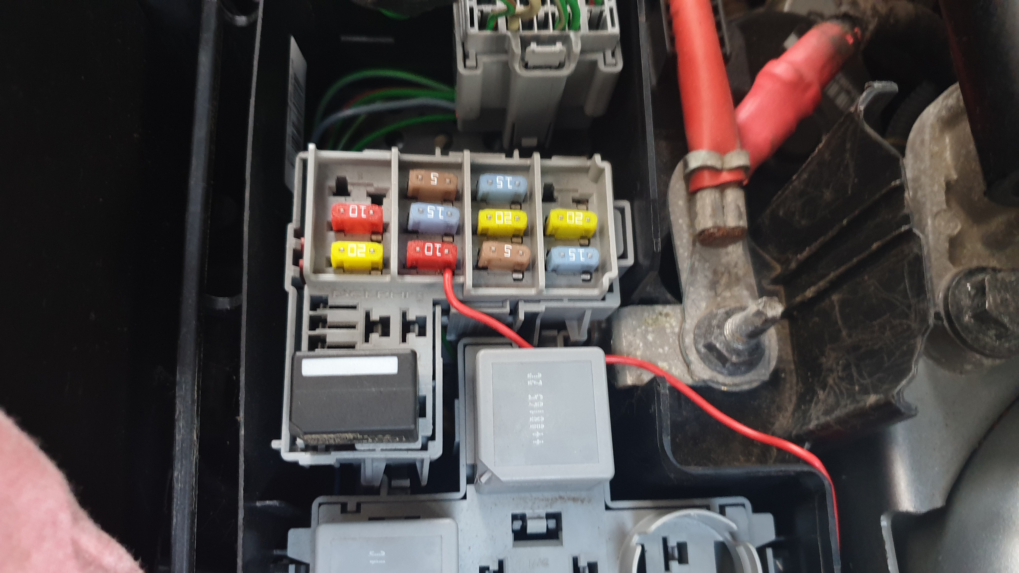

Juger писал(а):Ищите под капотом провод, на котором появляются полноценные 12V только при включённом двигателе (без скачков по напряжению и току). В "коробке" предохранителей я нашёл такой только один - он идёт на вентилятор радиатора. В моей машине это 11-тый предохранитель. Может у вас такой же. Правда, если есть таймер охлаждения турбины, ДХО иногда будут гореть до выключения вентилятора, но это не страшно. Никаких фильтров, реле и что либо ещё - всё будет нормально работать. Второй вариант - тащить этот провод из салона, с замка зажигания, но это уже не кошерно - займёт много времени и матерных слов.
У меня было подключен плюс АСС к предохранителю номер 13 (ATM) на нем появляется питание при повороте ключа в 2 положение и пропадает при выключении зажигания через 10 секунд примерно. Проверил по вашему совету предохранитель номер 11. и подключился к нему. Он работает так же как и 13 тый. Оставил подключение к 11 предохранителю.
Толку Ноль - ДРЛ мерцает!
фото подключения к 11 предохранителю

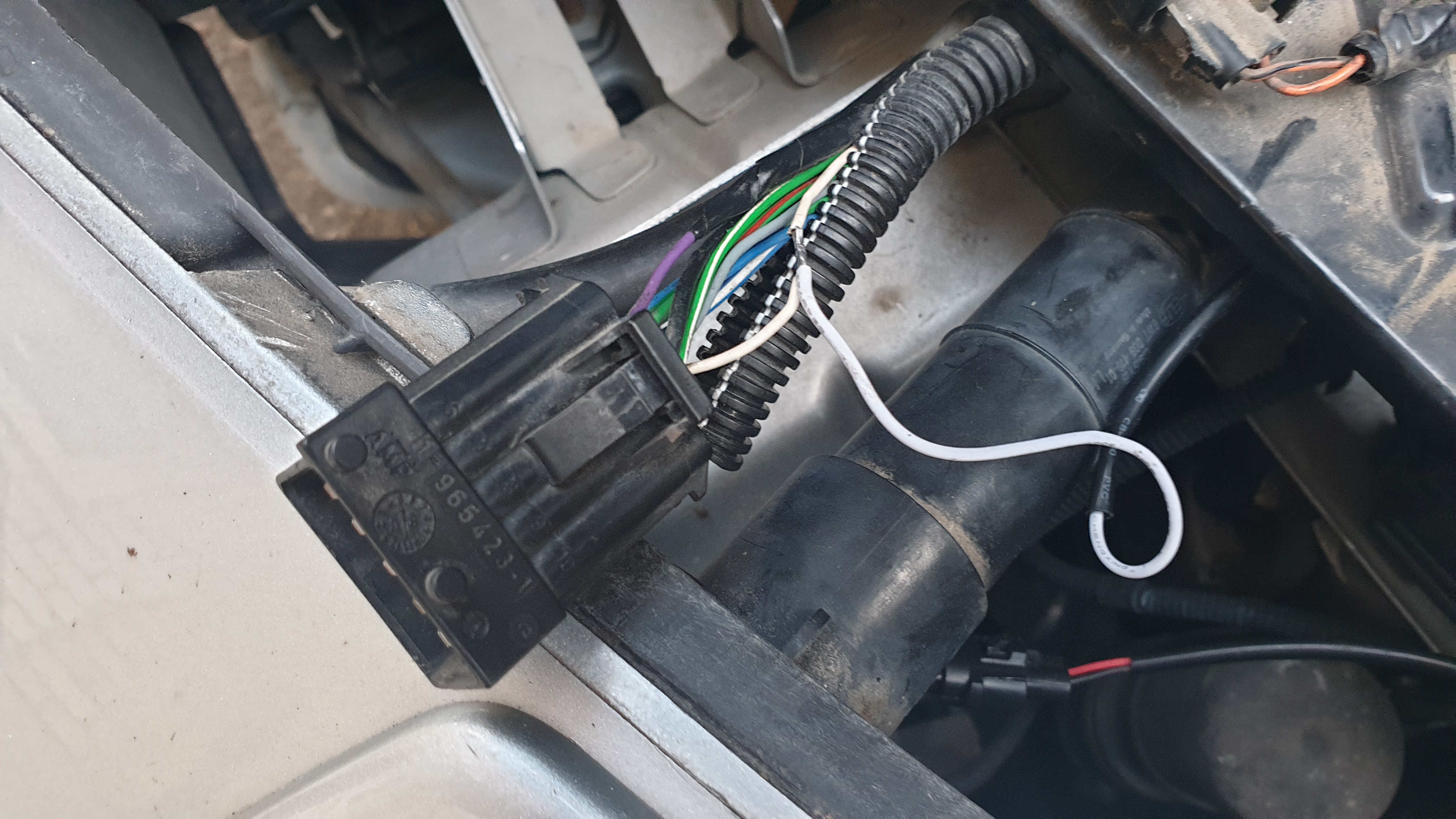

Я подключаю этот провод снова к Габаритному плюсу. вот фото где я припаялся!
Припаялся возле фишки к белому проводу + габаритный
при включении габаритов на нём появляется 12 вольт
Но ДРЛ снова мерцают!

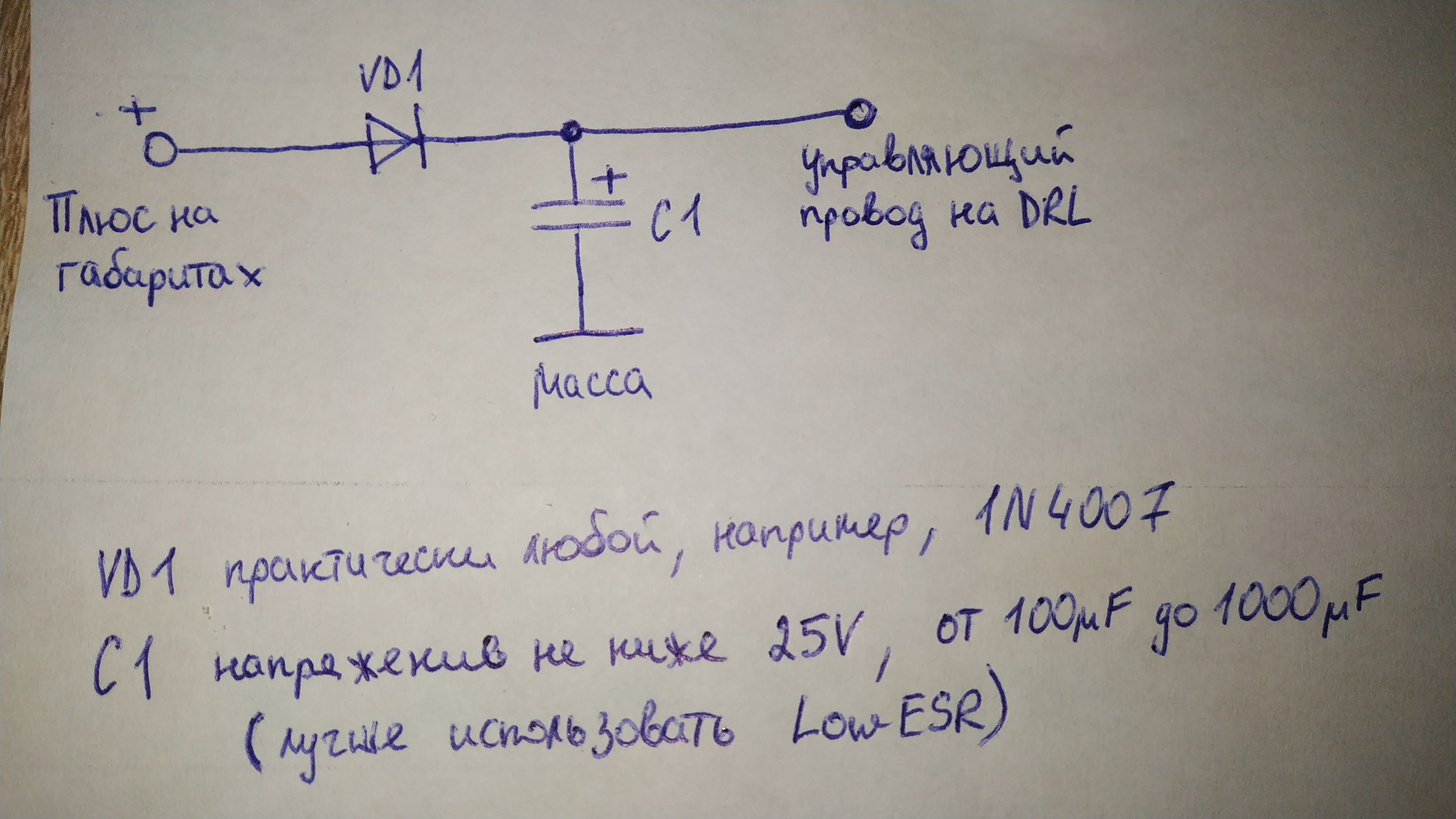

Получается, что на включение габаритов приходит пульсирующее питание. По скольку в блоке DRL для коммутации используется полевой транзистор, то этих пульсаций хватает для его срабатывания. Первое, что я пробовал бы, это добавить в схему подключения диод и конденсатор для фильтрации пульсаций.

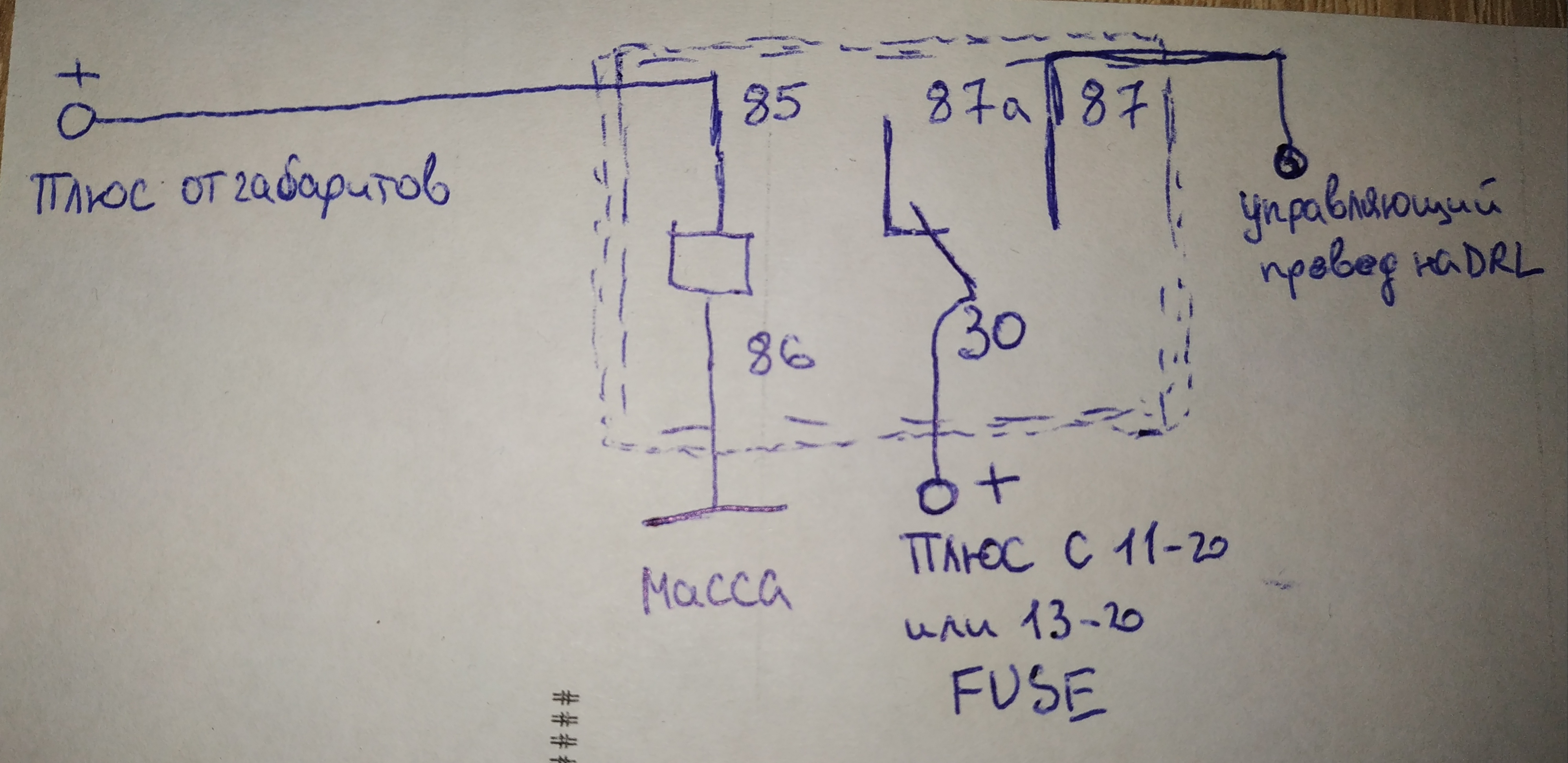

Или подключить через дополнительное реле.

Попробую сделать подключение через диод, для фильтрации пульсаций.

Идея с реле тоже классная - габариты включат реле, а то в свою очередь пустит ток с предохранителя на блок дрл, при котором нет мерцания!

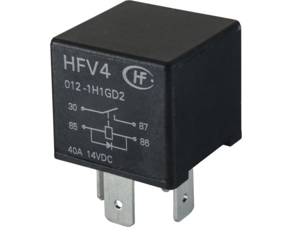

Не совсем. Если использовать не автомобильное реле со встроенным диодом, то паралельно контактам обмотки реле обязательно нужно ещё ставить диод, иначе из-за обратного EDS, при отключении реле, будут выбросы высокого напряжения - можно блок спалить другими словами.
Поэтому проще использовать любое, но именно автомобильное реле со встроенным диодом.
Если самостоятельно поставить диод паралельно контактам реле не проблема, то тогда действительно любое реле на 12-14 вольт.
Кстати в каких магазинах подобное реле продают?
если бываете в Риге, могу жменю бесплатно насыпать простеньких реле от бытовой техники. А так наверно будет дешевле на местном шроте из любой машины выбрать.
Пример реле со встроенным диодом
